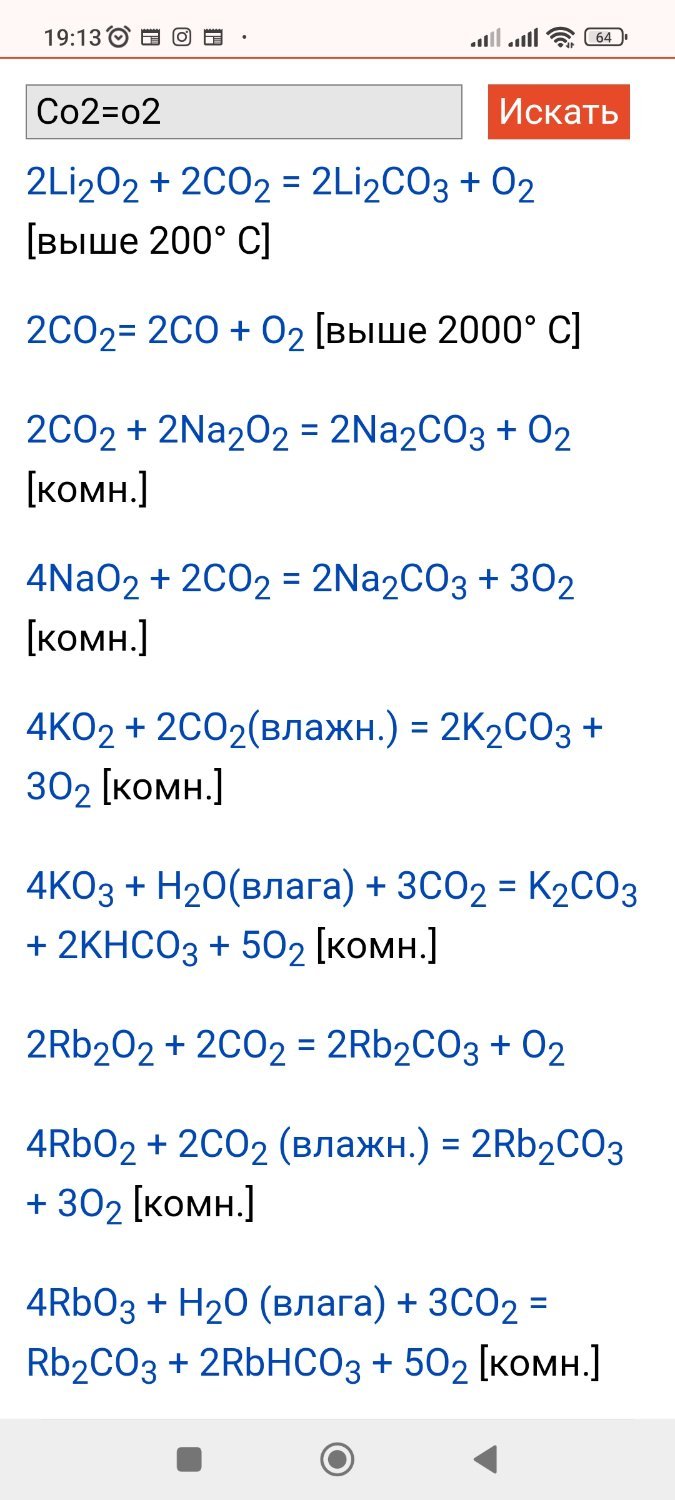

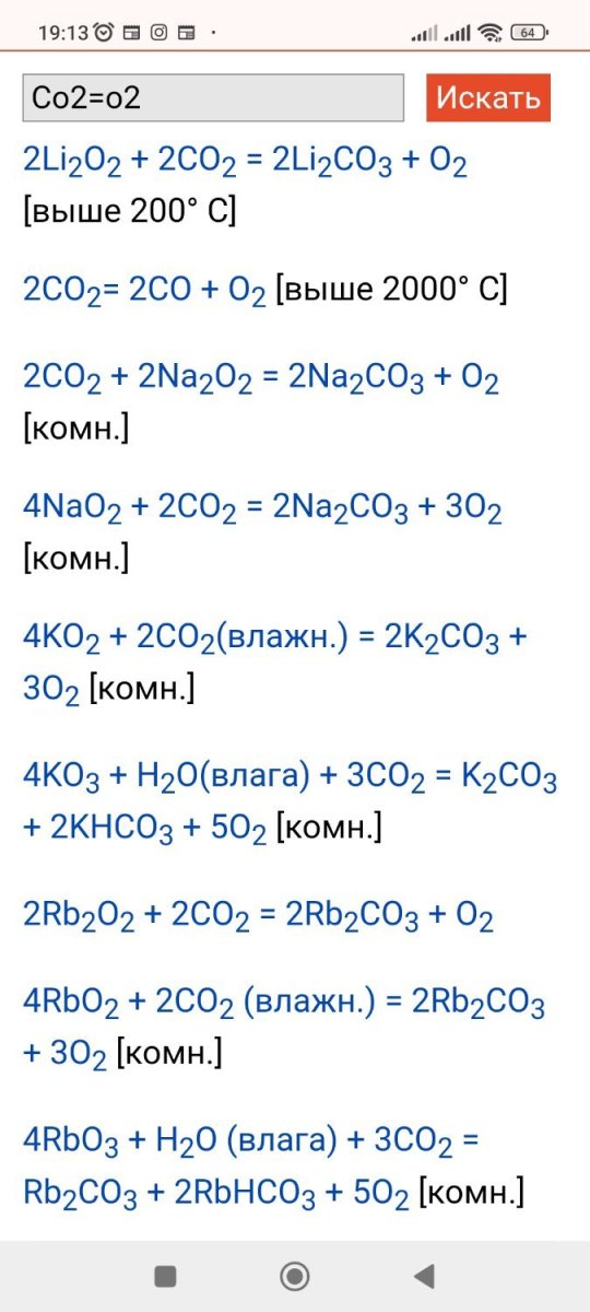

заменить его на некий источник кислорода полегче.
Адсорбция/десорбция, если найти годный, в достаточной степени мелкопроистый адсорбент
Химические источники кислорода, это аварийный вариант только, типа пероксидов щм
Озонидов щм
По причине сложности их регенерации, "на коленке"
