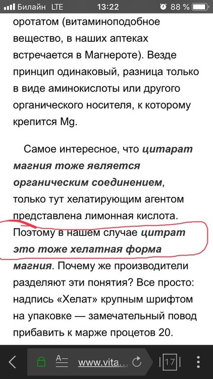

Химикур Опубликовано 27 Февраля, 2020 в 12:29 Поделиться Опубликовано 27 Февраля, 2020 в 12:29 Ссылка на комментарий
Химикур Опубликовано 27 Февраля, 2020 в 12:39 Поделиться Опубликовано 27 Февраля, 2020 в 12:39 Если цитрат магния , это хелатная форма, то и цитрат кальция тоже хелатная форма. То есть, В растворе нет свободных - и + ионов? ............ Это получается, что раствор цитрата в воде электрический ток не пооводит? Ссылка на комментарий
