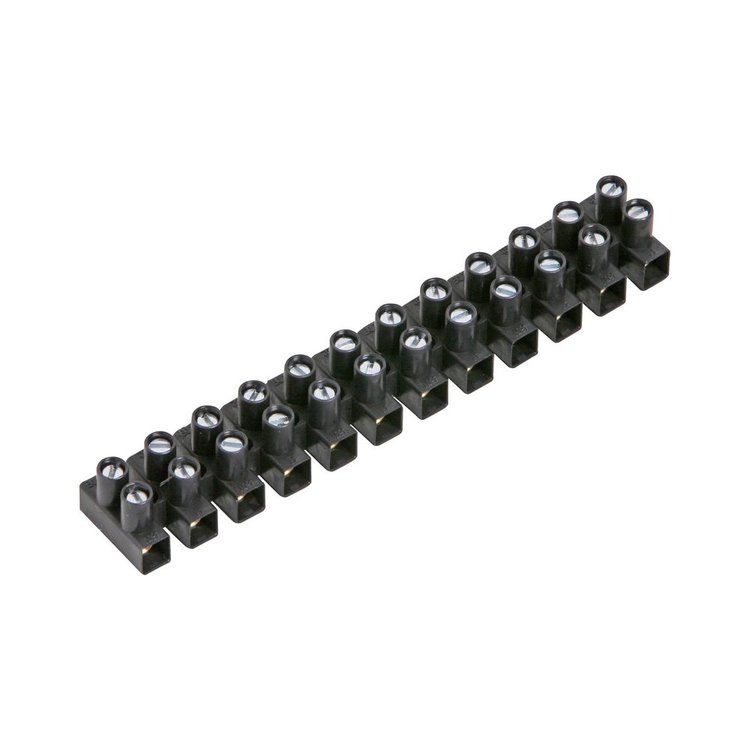

Himeck Опубликовано 23 Марта, 2019 в 02:45 Поделиться Опубликовано 23 Марта, 2019 в 02:45 Значит нужно заделывать провод в концевик Ссылка на комментарий
