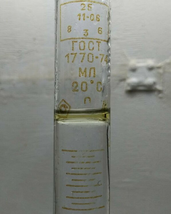

Arkadiy Опубликовано 19 Января, 2024 в 19:18 Поделиться Опубликовано 19 Января, 2024 в 19:18 (изменено) 18.01.2024 в 12:52, РАДАР сказал: Все выгналось нормально через мою конструкцию, правда с 200 гр. сухой цедры вышли совсем ничтожные кол-ва масла (как и предсказывал мне гражданин yatcheh ). Гнал я не до конца, около 350 мл воды отогнал, ибо дальше заколебался ждать и колдовать с подачей воды в холодильник. Результат на картинке: 1-1,5 мл масла от силы. Можно сказать, что опыт удачный, но более с этими мандаринами дела иметь не планирую. А вот с еловыми ветками попробовать бы стоило. Публикую в расчете на то, что кому-нибудь понадобится. P.S. Если учитывать 1% содержание масла в цедре, то это 1 гр. с каждых 100 гр. сырья. Т.е. для 10 мл. флакона потребуется около килограмма цедры, а это целая кастрюля. Собственно, это было понятно изначально, но хотелось получить наглядный результат. P.P.S. Масло хоть и пахнет мандаринами, приятным запах я бы однозначно не назвал. Концентрированные эфирные масла пахнут не так, как разбавленные. Это главный секрет парфюмерии Изменено 19 Января, 2024 в 19:27 пользователем Arkadiy 1 Ссылка на комментарий
terri Опубликовано 19 Января, 2024 в 21:37 Поделиться Опубликовано 19 Января, 2024 в 21:37 В 19.01.2024 в 05:58, РАДАР сказал: Запах нормальный, просто чуть отличается от моих ожиданий. По поводу цвета - пожалуй, но если смотреть сверху, то его вообще не видно, сливается с водой Если капнуть настоящее эфирное масло на бумагу, возникнет жирное пятно, но оно в течении пару минут испарится без следа. Вот интересно, у Вас настоящее масло? Ссылка на комментарий
РАДАР Опубликовано 20 Января, 2024 в 08:46 Поделиться Опубликовано 20 Января, 2024 в 08:46 В 20.01.2024 в 00:37, terri сказал: Если капнуть настоящее эфирное масло на бумагу, возникнет жирное пятно, но оно в течении пару минут испарится без следа. Вот интересно, у Вас настоящее масло? Хах, хотел проверить, но не смог. Масло у меня было в шприце, а сейчас, как оказалось, полностью испарилось из него, лишь легкий запах остался. Думаю, все нормально с ним было, я просто преувеличил про запах. Хотя по поводу вероятных примесей отрицать не буду. Ссылка на комментарий

РАДАР Опубликовано 23 Января, 2024 в 06:10 Поделиться Опубликовано 23 Января, 2024 в 06:10 В 22.01.2024 в 23:37, Shizuma Eiku сказал: У меня в планах собрать упрощенный и улучшенный прибор для перегонки с паром, если всё будет работать как предполагается, то он будет во всех отношениях лучше имеющихся. Я ради эксперимента собрал одноразовый аппарат из того что было, а именно: ведра из под краски, стальной пластины с дырками для пара и лабораторного прямого холодильника. Цель была просто протестировать, будет ли оно работать. Результат положительный, но конкретно выходом с шкурок цитрусовых я не доволен, ибо столько усилий приложил ради 1-2 мл масла. К тому же собирать их в таком объеме проблематично. К слову: я использовал для нагревания не газ, а 1кВт электроплитку, в итоге этот процесс у меня занял несколько часов, я даже не стал дожидаться окончания процесса. Тем не менее видел множество материала на том же ютубе о перегонке эфирных масел из хвойных веток по такой же технологии с куда более примитивной конструкцией. Пока что этот вариант рассматриваю как наиболее интересный. Ссылка на комментарий
