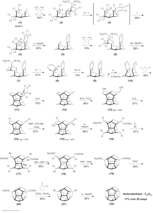

0 Есть ещё такое простенькое вещество как С20 - простейший фуллерен, углеродный додекаэдр. А вот синтез его уже достоин титула "адски сложно" - проводится исключительно через додекаэдран:
