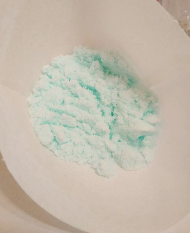

Krolikoff Опубликовано 16 Февраля, 2021 в 09:12 Поделиться Опубликовано 16 Февраля, 2021 в 09:12 14.02.2021 в 13:07, dgin сказал: Купорос, высаленный этиловым спиртом, как пишет Карякин, получается почти свободный от Fe3+ и довольно устойчивый на воздухе. фото ниже. Цвет -светло-зеленый. На фотке так скорее жёлтый у вас. У меня после очистки получался бело-голубой Ссылка на комментарий
dgin Опубликовано 16 Февраля, 2021 в 15:19 Автор Поделиться Опубликовано 16 Февраля, 2021 в 15:19 Камера так цвет передает. А каким методом бело-голубой получился? Ссылка на комментарий

Krolikoff Опубликовано 17 Февраля, 2021 в 20:14 Поделиться Опубликовано 17 Февраля, 2021 в 20:14 16.02.2021 в 18:19, dgin сказал: А каким методом бело-голубой получился? По Карякину, перекристаллизацией в этаноле. Если подробней, то берём воду, подкисляем серной кислотой, pH должен быть не выше 2, но кислоты можно и больше, хуже не будет. Растворяем в ней магазинный купорос до получения насыщенного раствора, бросаем железных гвоздей, закрываем емкость плёнкой и оставляем на сутки. Затем фильруем, отфильтрованный раствор льём в этанол из расчёта 1 к 3, выпавшие кристаллы отсасываем на воронке Бюхнера и ещё раз промываем этанолом. Остаётся высушить при комнатной температуре и упаковать. Один только недостаток, расход этанола большой, надо отгонять. Хранится после такой очистки хорошо, больше года лежит, воду не набирает и не окисляется. Ссылка на комментарий

dgin Опубликовано 19 Февраля, 2021 в 09:32 Автор Поделиться Опубликовано 19 Февраля, 2021 в 09:32 (изменено) Из садового купороса высаливанием спиртом. В этом купоросе куча глины, которая висит в растворе неделями и даже через плотную фильтр. бумагу проходит. Знал бы, что такая гадость может быть, сделал бы купорос из гвоздей и серной кислоты. Изменено 19 Февраля, 2021 в 12:00 пользователем dgin Ссылка на комментарий
Krolikoff Опубликовано 19 Февраля, 2021 в 09:49 Поделиться Опубликовано 19 Февраля, 2021 в 09:49 12 минут назад, dgin сказал: В этом купоросе куча глины, которая висит в растворе неделями и даже через плотную фильтр. бумагу проходит. Это не глина, это нерастворимый основный сульфат, который образуется при гидролизе. Фильтровать его бесполезно. Надо растворять в сильнокислой среде, как писал ранее. Ссылка на комментарий
