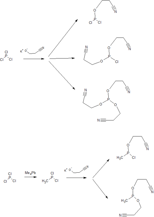

Wittig Опубликовано 14 Ноября, 2020 в 16:44 Поделиться Опубликовано 14 Ноября, 2020 в 16:44 Насколько корректна схема синтеза нижеприведенного алкоксидиалкилтиофосфината? Контроль степени замещения предполагается осуществлять за счет низких температур и слабореакционноспособных тетраалкильных соединений свинца и цинкорганических соединений. Ссылка на комментарий
Wittig Опубликовано 17 Ноября, 2020 в 13:36 Автор Поделиться Опубликовано 17 Ноября, 2020 в 13:36 В предыдущей теме про алкоголят как раз и шла речь, чтобы сделать наименее реакционоспособный нитрилоалкоксид. Будет ли этот нитрилоалкоголят калия замещать хлор до конца или получится удержать реакцию на каждом этапе замещения как на схеме ниже: Ссылка на комментарий
Vimto Опубликовано 17 Ноября, 2020 в 17:23 Поделиться Опубликовано 17 Ноября, 2020 в 17:23 14.11.2020 в 19:44, Wittig сказал: Насколько корректна схема синтеза нижеприведенного алкоксидиалкилтиофосфината? Контроль степени замещения предполагается осуществлять за счет низких температур и слабореакционноспособных тетраалкильных соединений свинца и цинкорганических соединений. Из серии бумага все стерпит. Первая стадия не пойдет в таких условиях, вторая не остановится на монозамещении. Зачем тут этоксид цинка? Почему не обычный спирт? Третья и четвертая крайне сомнительны. Ссылка на комментарий

Wittig Опубликовано 19 Ноября, 2020 в 18:44 Автор Поделиться Опубликовано 19 Ноября, 2020 в 18:44 17.11.2020 в 20:23, Vimto сказал: Первая стадия не пойдет в таких условиях, Добрый день, Vimto! В таких - в каких? Что вы имеете в виду и какой ваш вариант для первой стадии? вторая не остановится на монозамещении. Зачем тут этоксид цинка? Почему не обычный спирт? Почему считаете, что не остановится реакция на монозамещении? Этоксид цинка как менее реакционный реактив. Со спиртом реакция выглядит неуправляемой + нужно добавлять основание, чтобы связывать HCl , например пиридин? Третья и четвертая крайне сомнительны. Как считаете, реакция с трихлоридом или алкилдихлоридом фосфора пойдет: PCl3 + AgCN -> ? RPCl2 + AgCN -> ? 18.11.2020 в 12:20, Arkadiy сказал: ЯМР по хлору? По P-31. А вообще, ИК спектры снимать в данном случае проще. Ссылка на комментарий

Wittig Опубликовано 25 Ноября, 2020 в 18:12 Автор Поделиться Опубликовано 25 Ноября, 2020 в 18:12 Отмечу еще тот факт, что у небезызвестных Бартона с Оллисом была описана методика применения алкилов свинца для введения алкилов в тригалогениды фосфора. Что же получается, великие люди нас обманывают? Ссылка на комментарий
