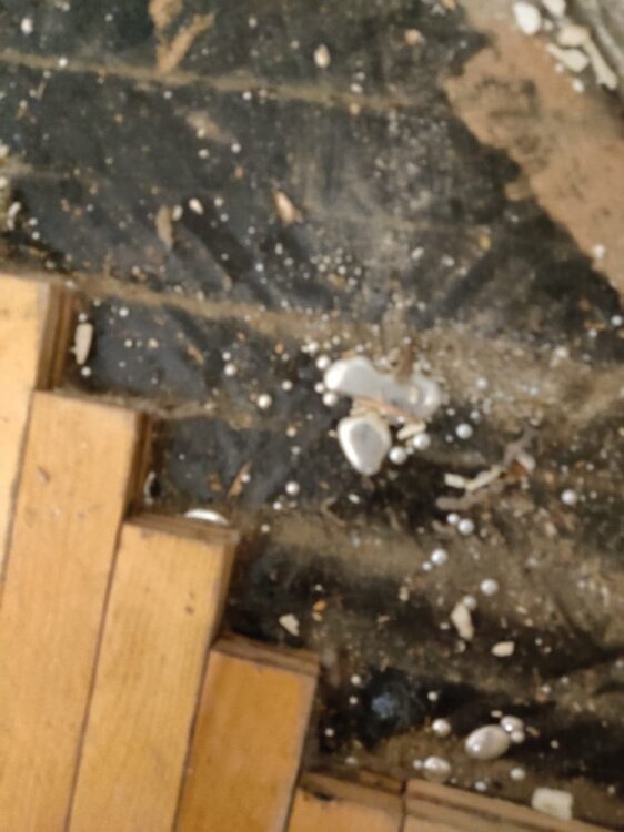

400 гр. ртути в квартире под паркетом.

Вчера МЧС вскрыли конечно же не весь паркет а где-то метр на метр. Сегодня сын пошел на квартиру. Начал дальше снимать паркет потому как если ртуть и дальше есть, то ее нужно убирать. В итоге разобрал где-то полтора на полтора метра и там тоже встречаются мелкие мелкие шарики. Он их скотчем убирает и в баночку.  Похоже объем загрязнения очень большой. Вот это вчера до приезда МЧС так выглядело. Под паркетом какой-то серый материал, вроде оргалит. Под ним бетон.
Показать
Вот это все надо убрать, пока не перестанут попадаться. Увы.
