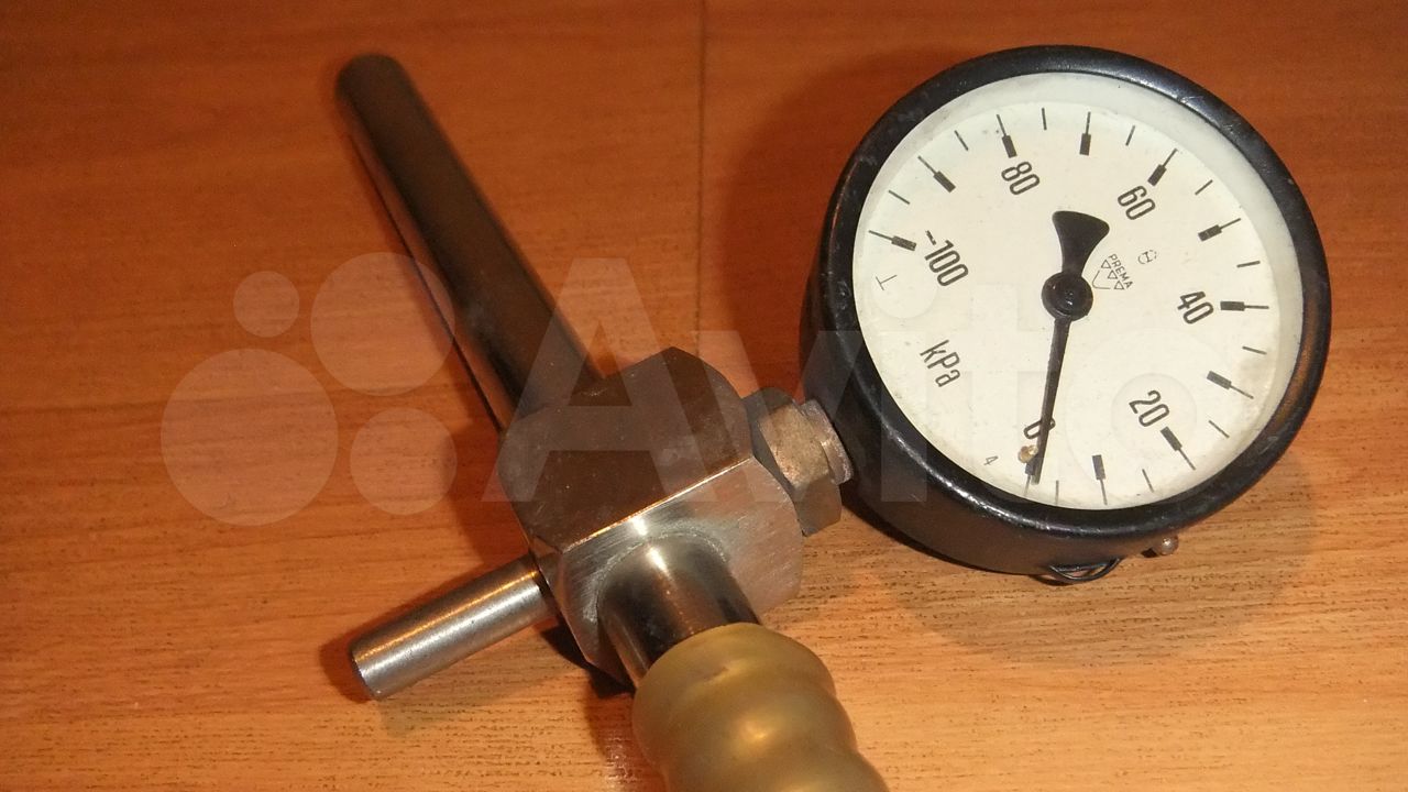

2 минуты назад, Paul_S сказал:
Кстати, чего продавалось на авито 6 лет назад!
i5c2CbayJ34AvqVzLE_z5ryqJ3iWqCU
https://www.avito.ru/ekaterinburg/bytovaya_tehnika/vodostruynyy_nasos_s_manovakuummetrom_1855530907
Вот такое я бы с руками оторвал.
Ну-у-у, материал, конечно - хороший. А вот мановак непосредственно в насосе - это самообман на грани рукоблудия... :)
