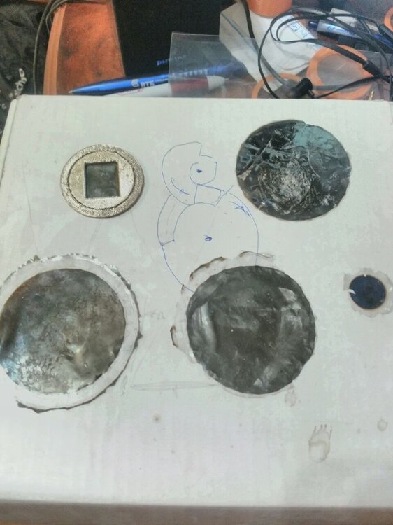

proxy3d Опубликовано 5 Мая, 2021 в 20:51 Автор Поделиться Опубликовано 5 Мая, 2021 в 20:51 Вообще чтобы было понятно что за эксперимент. Это получение жидкокристаллических линз. Смысл следующий. Сейчас все разработки жк линз основаны на том, что делают токопроводяшие дорожки под действием которых кристаллы преломляют пол определённым углом жк и получаем аналог линзы Френеля. Это дорогой метод и имеет минусы в том числе минусы линз Френеля. Моя разработка заключается вот в чем. Я натягиваю мембрану на линзу, делаю токопроводяшее напыление. Снимаю мембрану с линзы и она имеет распределение токопроаодящего слоя принимающего форму линзы. Это существенно упрощает процесс и улишивляет его. Таким образом я могу записать сложные линзы типа фриформ и асферики. Первые эксперимент показали что практика согласуется с теорией. Сейчас мне нужно улучшить технологию, для этого нужно сделать два напыления. Если все ок, то буду напылять ITO , чтобы получить максимально прозрачную мембрану. На картине немного понятнее Ссылка на комментарий
proxy3d Опубликовано 5 Мая, 2021 в 20:57 Автор Поделиться Опубликовано 5 Мая, 2021 в 20:57 (изменено) У меня год ушёл на сборку установки, которая позволяла бы наносить мембраны в чистой камере (они чувствительны к любой пыли), чтобы не было пузырьков воздуха (думаю что возможно добавить вакуумную установку) и исключить ручной процесс для точного нанесения, а так же сделать сменные держатели чтобы можно было вынуть подложку и затем напылить на неё. Изменено 5 Мая, 2021 в 20:58 пользователем proxy3d Ссылка на комментарий

proxy3d Опубликовано 10 Мая, 2021 в 11:21 Автор Поделиться Опубликовано 10 Мая, 2021 в 11:21 09.05.2021 в 10:43, бродяга_ сказал: на силикон у меня получалось хорошо осадить палладий. рецепт весьма простой, хлористый палладий и восстановитель гипофосфит натрия с избытком. кстати палладий стабильней серебра в атмосфере. Если с серебром не получится то буду его пробовать. Я серебро пробую, чтобы общие тесты провести распределения сопротивления согласно теории. Пробовал пока графитовую краску, хоть и грубо но подтвердил теорию. Теперь серебром ещё раз (термическим я уже делал, но тогда было много примесей так как серебро купил в ломбарде и думаю там медь была). В прошлый раз мембрана была нанесена с воздушной прослойкой. Теперь хочу нормально проверить с серебром Если все хорошо, то тогда на магнитроне ITO напылять. Ссылка на комментарий
