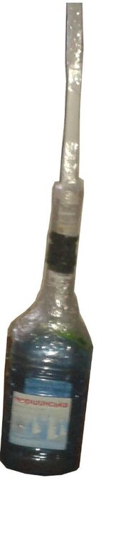

.ogg Опубликовано 1 Июня, 2021 в 18:37 Поделиться Опубликовано 1 Июня, 2021 в 18:37 Сегодня я сделал вытяжной шкаф за пару часов из 1) Канистра 6 литров от минералки 2) Серверный куллер Nider 12V 0.76A 3) Эпоксидная смола 4) Скотч 5) Изолента 6) ПВХ лотки для кабеля Пытался клеить смолой пока не кончилась, потом изолентой, потом скотчем. Вонь от шкафа ужасная. Особенно от эпоксидки (еще не высохла) и от скотча (этот будет вонять вечно). Я потом его покрою какими-то мусорными пакетами, чтобы убрать запах. Инструкция по изготовлению. Взять канистру 6 литров и срезать дно но не полностью а так чтобы влезал стакан. Потом взять использованный тюбик от монтажного клея (для пистолета) и срезать ту сторону где носик, отступив на примерно 3-5 см. Разрезать трубку на 2 части. Взять куллер от сервера, положить на первую часть. Примерить и вырезать ножом пазы чтобы туда входил куллер. Всего должно быть 4 паза (прямоугольный куллер). Туда всунуть куллер, если все в порядке высунуть. То же самое сделать с другим куском. Потом всунуть куллер в первый кусок, а сверху всунуть второй (куллер амежду ними) и заклеить эпоксидкой, не задевая лопасти. Не дожидаясь полимеризации эпорксидки, можно обмотать получившееся изолентой. Труба нужна для того чтобы лопасти не касались преград при присоединении трубы меньшего диаметра (дешевле). Вот как малую трубу можно соединить с большуим куллером? Только через такой ПВХ переходник. Провода куллера должны выходить между 2-мя слоями изоленты (один слева другой справа) и все щели потом можно дополнительно залить эпоксидкой. Эту трубу с куллером надо скотчем примотать к горлышку канистры. Я паяльником еще снимал резьбу, потому что она мешала, но сделал еще хуже - пластик вспенился и увеличился в обьеме. Потом надо взять ПВХ лоток от кабеля. Отрезать кусок длиной 30-50 см. Взять тепловентилятор или фен и прогрев пластик согнуть его на 90 градусов. Греть надо сильно, выше 100 градусов. Когда он будет мягкий Вы почувствуете. Во время изгибания он потрескается. Потом все это надо будет замотать скотчем. Этот изгиб "Г" надо будет примотать к трубе куллера. А к нему надо будет примотать еще один, длинный лоток ПВХ (или сборку), ведущие к окну. Такой шкаф обошелся мне примерно за 100 грн. Но поскольку скотч токсичнее от изоленты, думаю я его сниму и стоимость возрастет до 200 грн (изолента). ------- О присоединении куллера. Даташита на мой куллер я не нашел. Хотя в разьеме было 3 провода вместе (черный красный желтый) а серый и оранжевый отдельно, я думал, что это PWM. Экспериментом выяснил, что черный и красный (+) - это первый куллер, а оранжевый (+) и серый - второй куллер. Белый и желтый оказались догадка PWM. На нем написано 12 вольт 0.76А. Заводится уже с 3.6 вольт (ниже не пробовал). На 12 вольтах без сборки (канистры) гудит мало, с канистрой как паровоз, а в полном сборе гудит чуть-чуть. Самый слабый режим - 5 вольт - сервый и оранжевый не гудит почти вообще, потока воздуха достаточно чтобы унести дым. Если взять еще черный и красный, начинает гудеть чуть больше. Короче в итоге несколько режимов: 1) 5 вольт черный красный - 0 вольт черный оранжевый 2) 5 вольт серый оранжевый - 0 вольт черный красный 3) 5 вольт серый оранжевый - 5 вольт черный красный 4) 5 вольт серый оранжевый - 12 вольт черный красный 5) 12 вольт серый оранжевый - 0 вольт черный красный 6) 12 вольт серый оранжевый - 12 вольт черный красный Короче режимов дофига можно сделать. Я дам схему которую я буду использовать потом, еще не придумал. Скорее это будет аналоговый мультивибратор *2 для каждого куллера. Вот фото шкафа Фото не очень. Я человек не богатый. Вырезал все что не нужное (канистра стоит на полу навпротив окна, а канал ПВХ идет далеко). Забыл сказать. В канале ПВХ есть отверстия для крепления к дюбелям. Их надо замотать скотчем. Незабудьте назвать сумасшедшим и забанить. Всего доброго. Вернее пока что канал идет не куда надо. потом я его проведу в окно. Такой шкаф способен выдувать несколько м3 в час. Ссылка на комментарий
