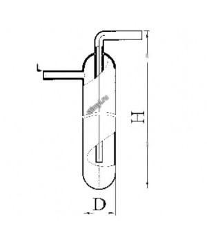

St2Ra3nn8ik Опубликовано 13 Сентября, 2022 в 20:14 Поделиться Опубликовано 13 Сентября, 2022 в 20:14 (изменено) 13.09.2022 в 18:26, Romix сказал: Так? А краники регулирвуют силу отсоса? Или зачем они там? Чтоб такой собрать надо быть как минимум сантехником... Масло еще не купил, со следуйший получки куплю. Коллега yathech уже ответил вам раньше меня. 13.09.2022 в 18:26, Romix сказал: Азотная ловушка эта таже ловушка что обсуждали рание в теме ну с гидроксидом натрия, калия? По внешнему виду похожа немного на дрексель, но предназначена для погружения в дьюар с жидким азотом - он вымораживает пары из откачиваемого воздуха. Вот так выглядит на чертеже: Воздух откачивают через правую (на рисунке) трубку, а левую подсоединяют к откачиваемому объёму. Изменено 13 Сентября, 2022 в 20:16 пользователем St2Ra3nn8ik Ссылка на комментарий

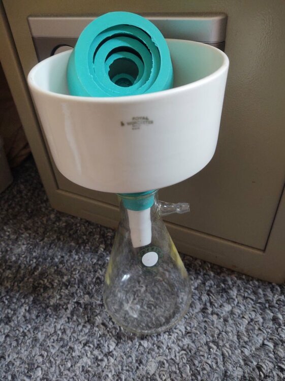

Romix Опубликовано 15 Сентября, 2022 в 09:18 Автор Поделиться Опубликовано 15 Сентября, 2022 в 09:18 Купил еще 4 воронки Бунзена на фото одна из них и самая большая. Очень рекомендую Китайские пробки, сколько я уже приобрёл всяких колб и воронок, разных размеров и они подходят абсолютно под всё! Походу они подходят под все возможные комбинации существующих размеров. Ссылка на комментарий
Romix Опубликовано 15 Сентября, 2022 в 09:32 Автор Поделиться Опубликовано 15 Сентября, 2022 в 09:32 (изменено) Очень легко найти фильтры под Воронку в 15см, фильтровальная бумага закрывает дырки на воронке, ну до стенок остаётся может сантиметр по всему диаметру. Купил 100 таких как Ватмана, прислали Китайкую подъёбку без фирмы на коробке. Написал продавцу сказал что фильтры без фирмы, просто в белой коробке и они отходят от воронки при заливке. Продавец прислал еще одну упаковку фирменных фильтров от Ватмана 100 штук абаслютно бесплатно. И еще 100 таких старинного Ватмана я купил на барахолке... Имею где то 300 таких фильтров сейчас. Изменено 15 Сентября, 2022 в 09:33 пользователем Romix Ссылка на комментарий
Romix Опубликовано 15 Сентября, 2022 в 09:49 Автор Поделиться Опубликовано 15 Сентября, 2022 в 09:49 (изменено) В 15.09.2022 в 10:18, Romix сказал: Купил еще 4 воронки Бунзена на фото одна из них и самая большая. Очень рекомендую Китайские пробки, сколько я уже приобрёл всяких колб и воронок, разных размеров и они подходят абсолютно под всё! Походу они подходят под все возможные комбинации существующих размеров. Измерил диаметр воронки 12см без стенок, значит фильтровальную бумагу надо брать на 10см, накроет все дырки и останется по сантиметру с обеих сторон. А!! Eсть популярные фильтры на 11см они тоже пойдут... Изменено 15 Сентября, 2022 в 12:15 пользователем Romix Ссылка на комментарий
