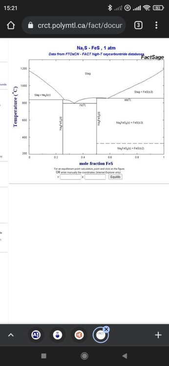

почему эвтетику? Легче плавить и идёт реакция?
Показать
Ну в жидкой фазе конечно идёт легче и кроме того , как мне кажется разложение можно подзадержать , в присутствии щелочного сульфида
Здесь правда не с пиритом, но вам же не так важно именно пирит, а сульфид тоже пойдет

  В 26.03.2022 в 12:20, dmr сказал:
Показать
Можно пожалуйста ссылку на сайт этот
Задержать, это не знаю, возможно тот же сульфид натрия даст какие то полисульфиды, и таким образом "задержит" разложение, хотя для меня это не страшно, наоборот как раз останется сульфид железа, а сера полетит через раскалённый уголь реагируя

  В 26.03.2022 в 14:51, ununeniy сказал:
ссылку
Показать
https://www.crct.polymtl.ca/fact/documentation/
