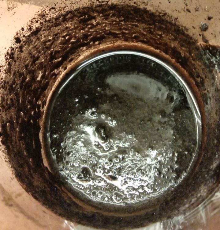

РАДАР Опубликовано 15 Августа, 2022 в 11:51 Поделиться Опубликовано 15 Августа, 2022 в 11:51 Доброго времени суток, господа! Пришла мне на днях в голову замечательная идея - переработать отжившие свое никель-кадмиевые банки из аккумуляторного блока шуруповерта. Целью сего действия я обозначил для себя извлечение соединений кадмия и никеля, а так же последующее их разделение. В виду того, что подробной инфы о строении аккумуляторов я не нашел (может просто плохо искал?), то в качестве эксперимента просто извлек внутренности банок и залил их добрым кол-вом 40% серной кислоты. Раствор был отфильтрован, но к выпариванию я приступил лишь через 2 дня, так как мне нужно было спешить. Спустя двое суток на дне образовался небольшой осадок, что именно - неизвестно. Далее раствор был поставлен на плитку и просто упарен с 600 мл. до 100 мл. (См. фото) В конечном итоге получено нечто, что в теории должно из себя представлять сульфаты кадмия, никеля и, возможно, железа. В процессе упаривания на дне стакана осадок сформировал некую "пленку". Что это может быть, мне так же неизвестно. Возможно примеси клея или чего-то еще. Конечный результат так же на фото. (цвет на самом деле черно-масляный, зеленого оттенка практически нет) Прошу помощи в определении того, что у меня получилось. Если мои предположения в чем-то неверны, то прошу поправить! Ссылка на комментарий
the_Rion Опубликовано 15 Августа, 2022 в 12:25 Поделиться Опубликовано 15 Августа, 2022 в 12:25 (изменено) Там во-первых должны быть никелевые ленты, свернутые в трубочку а между лентами черный порошек оксида кадмия ну или что там гидроксид, я не помню. Надо было отделить порошек от ленты и растворять их отдельно друг от друга, нахуя ты все вместе то растворял? Внешняя оболочка вообще стальная кмк, ее можно было просто выбросить. И вообще ты дышы почаще пылью кадмия и его соединений, если хочешь подохнуть. Изменено 15 Августа, 2022 в 12:26 пользователем the_Rion Ссылка на комментарий
РАДАР Опубликовано 15 Августа, 2022 в 13:35 Автор Поделиться Опубликовано 15 Августа, 2022 в 13:35 В 15.08.2022 в 15:25, the_Rion сказал: Там во-первых должны быть никелевые ленты, свернутые в трубочку а между лентами черный порошек оксида кадмия ну или что там гидроксид, я не помню. Надо было отделить порошек от ленты и растворять их отдельно друг от друга, нахуя ты все вместе то растворял? Внешняя оболочка вообще стальная кмк, ее можно было просто выбросить. И вообще ты дышы почаще пылью кадмия и его соединений, если хочешь подохнуть. стальная оболочка была снята, ее там нет. Отделить черный порошок от ленты весьма проблематично, особенно учитывая факт того, что аккумуляторы старые и все там поокислилось и посклеилось. Оксид или гидроксид кадмия, как и никель, что чистый, что окисленный, должен был прекрасно раствориться в кислоте, в чем я не сомневаюсь. Вызывает вопрос черная окраска полученного вещества. Ссылка на комментарий
Вадим Вергун Опубликовано 15 Августа, 2022 в 13:54 Поделиться Опубликовано 15 Августа, 2022 в 13:54 В промышленности с успехом направляют это дело в дробилку, а после флотацией отделяют достаточно чистую смесь никеля и стальных оболочек. Их можно разделить, например, магнитной сепарацией, но обычно этого не делают, и используют прям в виде смеси в качестве лигатуры в металлургии. Кадмий вроде вообще не перерабатывают, не выгодно. Ссылка на комментарий
the_Rion Опубликовано 15 Августа, 2022 в 14:49 Поделиться Опубликовано 15 Августа, 2022 в 14:49 15.08.2022 в 16:35, РАДАР сказал: Вызывает вопрос черная окраска полученного вещества. Там графит наверное есть в этой смеси, то что на фото очень на него похоже. 1 Ссылка на комментарий
St2Ra3nn8ik Опубликовано 15 Августа, 2022 в 16:44 Поделиться Опубликовано 15 Августа, 2022 в 16:44 (изменено) 15.08.2022 в 13:35, РАДАР сказал: Вызывает вопрос черная окраска полученного вещества. Графит. Добавляют для повышения проводимости электродных масс. Знаю, 20 лет назад курочил дохлые Д-0,55С, правда, ламели потрошил по отдельности, но там было просто. Полученные растворы фильтровал от графита, затем в почти кипящем растворе (чтобы гидрокарбонатов не было) осаждал карбонаты Ni и Cd (осторожно, с углекислым газом летит токсичный аэрозоль! Можно осаждать гидроксиды, но их отмывать будет труднее), промывал осадки карбонатов, потом растворял их в минимально количестве H2SO4. Далее - перекристаллизовывал при ст. усл. (спешить некуда было). Вручную разделял кристаллы - NiSO4 и CdSO4 кристаллизуются по отдельности (CdSO4 был загрязнён небольшой примесью NiSO4). В итоге получил довольно чистый CdSO4. А вот NiSO4 до сих пор лежит недоочищенным: в нём какая-то странная, неопознанная мною небольшая примесь в виде очень тонких (как волос) и длинных бесцветных кристаллов-"усов". Но ещё тогда мне удалось из NiSO4 (точнее, из NiSO4 • 7H2O) вырастить красивые зелёные кристаллы по 1,5 см размером, я тут уже выкладывал их фото несколько лет назад. CdSO4 растить не рискнул. Изменено 15 Августа, 2022 в 17:01 пользователем St2Ra3nn8ik 1 Ссылка на комментарий

РАДАР Опубликовано 16 Августа, 2022 в 05:00 Автор Поделиться Опубликовано 16 Августа, 2022 в 05:00 В 15.08.2022 в 19:44, St2Ra3nn8ik сказал: Графит перекристаллизовывал при ст. усл. (спешить некуда было). Вручную разделял кристаллы - NiSO4 и CdSO4 кристаллизуются по отдельности (CdSO4 был загрязнён небольшой примесью NiSO4). В итоге получил довольно чистый CdSO4. А вот NiSO4 до сих пор лежит недоочищенным: в нём какая-то странная, неопознанная мною небольшая примесь в виде очень тонких (как волос) и длинных бесцветных кристаллов-"усов". Благодарю за подробный ответ! Единственное что меня смущает, так это то, что изначально раствор был прозрачно-зеленым, осадок присутствовал лишь на дне в небольшом количестве и был принят мной за выпавшие кристаллы сульфатов (чего бы то ни было). Впоследствии при нагревании этот осадок не перемешивался и не распределялся по смеси, а образовал некую пленку на подобии приклеенного к днищу стакана целофанового пакета, с за которым скапливались пузыри, "вытягивая" его в некоторых местах. Эдакая желеобразная фракция. А черный осадок появился уже когда объем раствора был упарен в 5-6 раз. Ума не приложу что может присутствовать там в качестве примесей, но отфильтровать, конечно, попробую. Ссылка на комментарий
РАДАР Опубликовано 16 Августа, 2022 в 05:37 Автор Поделиться Опубликовано 16 Августа, 2022 в 05:37 В 15.08.2022 в 16:54, Вадим Вергун сказал: В промышленности с успехом направляют это дело в дробилку, а после флотацией отделяют достаточно чистую смесь никеля и стальных оболочек. Их можно разделить, например, магнитной сепарацией, но обычно этого не делают, и используют прям в виде смеси в качестве лигатуры в металлургии. Кадмий вроде вообще не перерабатывают, не выгодно. К сожалению, я не имею промышленных мощностей) Интерес вызывает непосредственно переработка бытовых отходов и т.д. в кустарных либо полукустарных условиях. Конечно я могу просто купить этот сульфат кадмия или никеля за 300-500 руб./кг, но тогда это потеряет изначальный смысл. Хотя что касается переработки больших объемов тех же алкалиновых батареек, то тут да - проще перемолоть, эта тема уже где-то поднималась на форуме, как я помню, но у меня пока что до этого руки не дошли еще. В 15.08.2022 в 17:49, the_Rion сказал: Там графит наверное есть в этой смеси, то что на фото очень на него похоже. Загвоздка в том, что изначально раствор был прозрачно-зеленым, а осадка практически не было, лишь легкий налет на дне стакана, который мало походил на графит. Ссылка на комментарий
