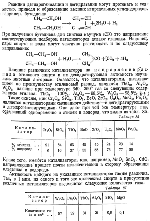

Shizuma Eiku Опубликовано 13 Августа, 2023 в 12:16 Поделиться Опубликовано 13 Августа, 2023 в 12:16 В 13.08.2023 в 01:53, BritishPetroleum сказал: Ну странно если смотреть сквозь призму оксидов элементов то оксиды алюминия титана и тория +- одно и тоже. Оксид железа может переводить спирты в алкены? Именно Fe2O3 переводит спирт в этилен очень слабо, главное направление процесса на нём это отщепление водорода, хотя по активности он сопоставим с глиноземом. Я писал именно о безводном FeCl3 как ближайшем аналоге хлорида алюминия в обсуждаемых реакция Фриделя-Крафтса, но и FeCl3 относительно далек по свойствам от AlCl3. По каталитическому действию оксидов металлов на этиловый спирт: Получается, что как катализатор образования этилена, к Al2O3 ближе всего ThO2, W2O5 и немного хуже Cr2O3. Ссылка на комментарий
