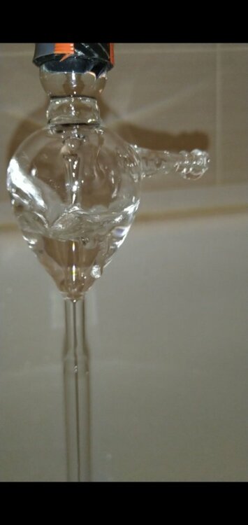

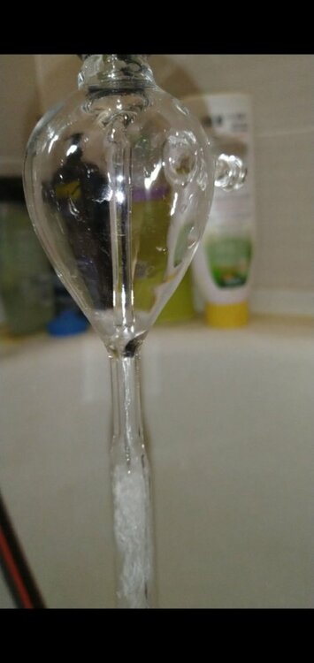

Купил вот такой насос https://5drops.ru/catalog/laboratornaya_posuda/laboratornye_prinadlezhnosti/vodostruynye_nasosy1/steklyannyy_vodostruynyy_geyslera_dl_320_mm/, а он не работает. Когда включаю совсем слабый напор, создаётся едва ощутимое разрежение (фото 1), гораздо меньше 1 атм, даже для фильтрования не хватит. При большем напоре (во всём диапазоне вплоть до полностью открытого крана) тело насоса ("груша") начинает наполняться водой (фото 2), такого точно не должно быть, да и разрежение не создаётся.
Вопрос: это я что-то делаю не так, или насос бракованный? Может, нужен напор ещё больше, чем у меня дома в кране? Если покупать другой насос, то какой? Они почему-то все либо такого типа стеклянные, либо небольшие пластиковые или фторопластовые. Последние дорогие (даже из обычной пластмассы, не фторопласта). Почему-то совсем нет металлических, хотя, казалось бы, из металла такую штуку проще изготовить, чем из стекла.
Есть ровно две причины не работать водоструйному насосу - отломан конфузор либо забит. По фотографиям не понятно что там происходит, внимательно осмотрите прибор, может станет яснее.

По виду с ним всё в порядке, по крайней мере, ничего точно не отломано и не забито.
Я ведь правильно понимаю, что если он работает, палец должно ощутимо присасывать к вакуумному патрубку?

Ну как ощутимо... При малом диаметре патрубка это ощущение может быть не столь явным. При работе должен быть специфический шум.
Посмотрите куда идёт струя из конфузора, возможно из-за дефекта литья она уходит в сторону.
Не знаю на счёт специфического шума. Насос точно не работает, потому что я даже ртом могу создать разрежение, которое вполне хорошо ощущается при прикладывании пальца к тому же самому патрубку насоса, и есть характерный "чпок" при открывании. С насосом нет ни того, ни другого.

Напор из крана нормальный, так что пара атмосфер, наверное, есть. Да и так из выходного патрубка сильная струя при полностью открытом кране, гораздо сильнее, чем на видео
Две атмосферы для такого насоса нормально (если, конечно, оно не сильно падает при большом расходе).
А вот "сильная струя" из диффузора насоса - это означает "отрыв струи". При этом вакуум очень слабый. Надо погрузить конец насоса в чеплажку с водой, чтоб струя "захлебнулась". При нормальной работе на выходе струя воды толстая, но не быстрая. Она не должна фигачить как из брандспойта, она должна тормозится в диффузоре. Для этого в прямых диффузорах делают "пяточку", но она не всегда помогает. Погружение конца насоса в чеплажку помогает всегда.
Вот в этом видео шарик на конце насоса - это тот самый "дульный тормоз".
