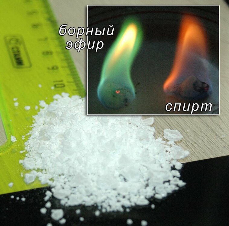

Хочу посмотреть на зелёный огонь и для этого хочу создать триэтилборат.
Борная кислота есть, этанол есть, серной нет.
Теперь вопрос, можно ли заменить серную на что либо ещё. Кипичением например.
Чистота неважна.
Этерификация (а именно она здесь и проходит) катализируется сильными кислотами. Лучше - нелетучими (чтобы ни пламени, ни носу не мешать). Серная - вариант оптимальный, но не единственный.

Погреть (покипятить) спирт с борной кислотой. Эфир там всё равно получится в каком-то количестве. Оттенок пламени придаст.
А можно прокалить борну кислоту насколько это возможно. И потом эту метаборную кислоту растворить в спирту. Эфира будет больше.
Но даже если жечь эфир в чистом виде - не особо впечатляет. Тем более - триэтиловый. Я ради интересу сжёг как-то литр чистого триметилбората разными способами. Ну, да - такое, бледно-зелёное пламя. В темноте ещё туда-сюда, а на свету - не ведьмин студень, прямо скажем...
ООО, спасибо за информацию, понял, ну надо попробовать
