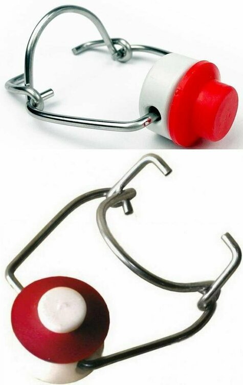

ZZZ7ZZZ Опубликовано 23 Февраля, 2023 в 00:21 Поделиться Опубликовано 23 Февраля, 2023 в 00:21 Разливаю в бутылки с бугельными пробками, предпочитаю сплошные (на фото сверху). Кислоты технические, вопрос взаимодействия с материалом пробки в принципе не изучался. Заметного воздействия азотки 57% и солянки 38% за год не обнаружено. Ссылка на комментарий
