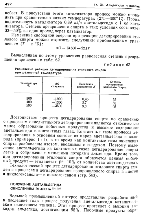

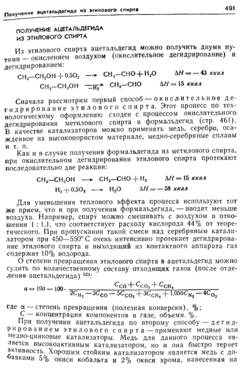

Поскольку в настоящее время этот процесс в промышленности уже не применяется, пришлось откопать старую книжку Юкельсона "Технология основного органического синтеза", 1968.
Спойлер
3_1.thumb.png.27e41f38ceb65a6706c619a304ced3ac.png3_2.thumb.png.571367cff5c70185562509f57aca0ab8.png
Вероятно, для повышения степени превращения этанола в альдегид есть смысл держать температуру повыше, а ещё лучше модифицировать медный катализатор грошовыми добавками и сделать его на носителе, ибо для каталитической гетерофазной реакции гладкая труба не есть гуд, сколько её не тяни.

Проштудировал обзор каталитических свойств металлов и их оксидов при реакции дегидрировании спиртов в древней книжке Челинцева "Контактно-каталитические процессы в области органических соединений и их приложение в технике" (1927). В итоге я впитал, что кусковая медь имеет практически нулевую активность в этом процессе, для этого нужна восстановленная медь, а ещё лучше латунная стружка 67/33, так как она гораздо дольше сохраняет каталитическую активность. В другой книжке я прочитал, что медная стружка, предварительно активированная чередованием процессов окисления-восстановления, таки весьма эффективна, но только в процессе получения формальдегида из метилового спирта. Кроме всего прочего имеет значение способ получения восстановленной меди. Например, как катализатор дегидрирования спиртов не годится электролитически восстановленная медь или осаждённая из растворов её аммиакатов. Также при восстановлении меди из её окиси водородом надо выдерживать температурный режим - чем ниже температура восстановления, тем активнее полученный катализатор. Наиболее активны катализаторы, полученные восстановлением при 200°С или немного выше. В интернете можно нарыть кучу литературы относительно методов приготовления катализаторов на носителях, в том числе и для сугубо лабораторных надобностей. Носителем не обязательно должен быть асбест, для этого годится масса других высокопористых неорганических материалов. Насчёт асбеста - не нужно уподобляться высокоцивилизованным европейским аборигенам, которые едва услышав слово асбест, тут же впадают в кому. Кое-какой опыт по этой части у меня имеется, вот тут я упоминал об этом мимоходом.
В 04.08.2023 в 19:37, LeadHydroxide сказал:
а если платиной покрыть , гальванически, или химически , точно будет надежно . Оно дегидрирует спирт
Согласно только что названной книжке, платина дегидрирует спирт, но сильно коцает полученный альдегид на газы. Надо полагать, что для этой реакции из металлов нет ничего лучше меди.
