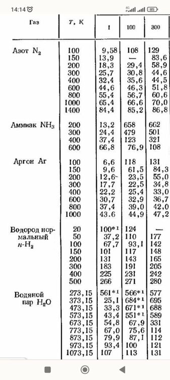

Вот нашёл таблицу теплопроводности газов у азота цифры ничуть не хуже

То что высокая теплопроводность пара - это большой плюс мне интуитивно понятно А в чём плюс того что у пары высокая теплоёмкость
Исходя из вашего ответа с любым горячим газом с тем же азотом тоже перегонка будет только эффективно уловить перегоняемое вещество будет сложнее, правильно?
Поскольку испарение вещества требует энергии, близкое к равновесному насыщение достигается тем быстрее, чем больше тепла может отдать единичный объём пара веществу до начала собственной конденсации. Внешний подогрев колбы вносит свою лепту,, но передача тепла непосредственно паром - более эффективный процесс. А тут и теплоёмкость, и теплопроводность дуют в одну дуду.
Правильно. Эффективность перегонки с паром определяется реальной кинетикой, газодинамикой, даже поведение коллоидных систем тут свою роль играет. Термодинамика в этом деле - на вторых ролях.

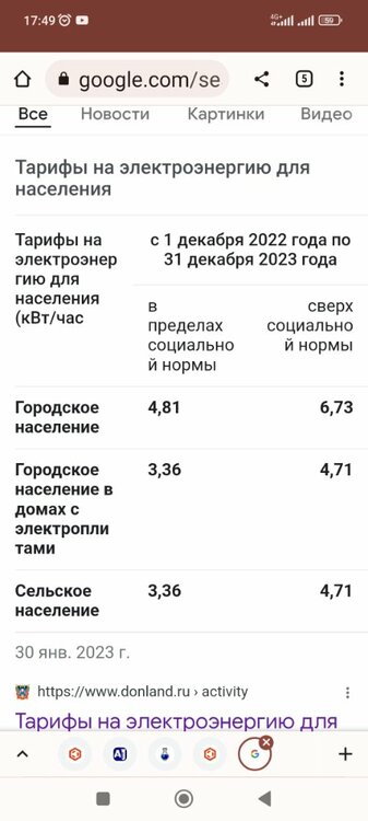

Энергозартаты на получение азота чистотой 99,5% в этих установках в среднем составляют 1,0 кВт-ч/м3.
09.05.2023 в 14:39, yatcheh сказал:
Литр пара с учётом электроэнергии и стоимости кубометра воды - меньше 1 коп.
Думаю азот дешевле, но традиции сильнее)
