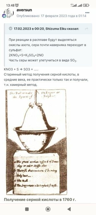

В 18.05.2023 в 13:48, dmr сказал:
Странно ошибка наверное какая-то я вообще-то давал ссылку на Аверсана
Постить за рулём вредная привычка. Видимо, фуру тряхнуло на кочке, вот и промахнулся.
Ох, сколько лет минуло, с тех пор, как я держал в руках эту книжку... Ностальгия, блядь.
Если не изменяет память, работники сжигали серу под колоколом и затем орошали изнутри водой.

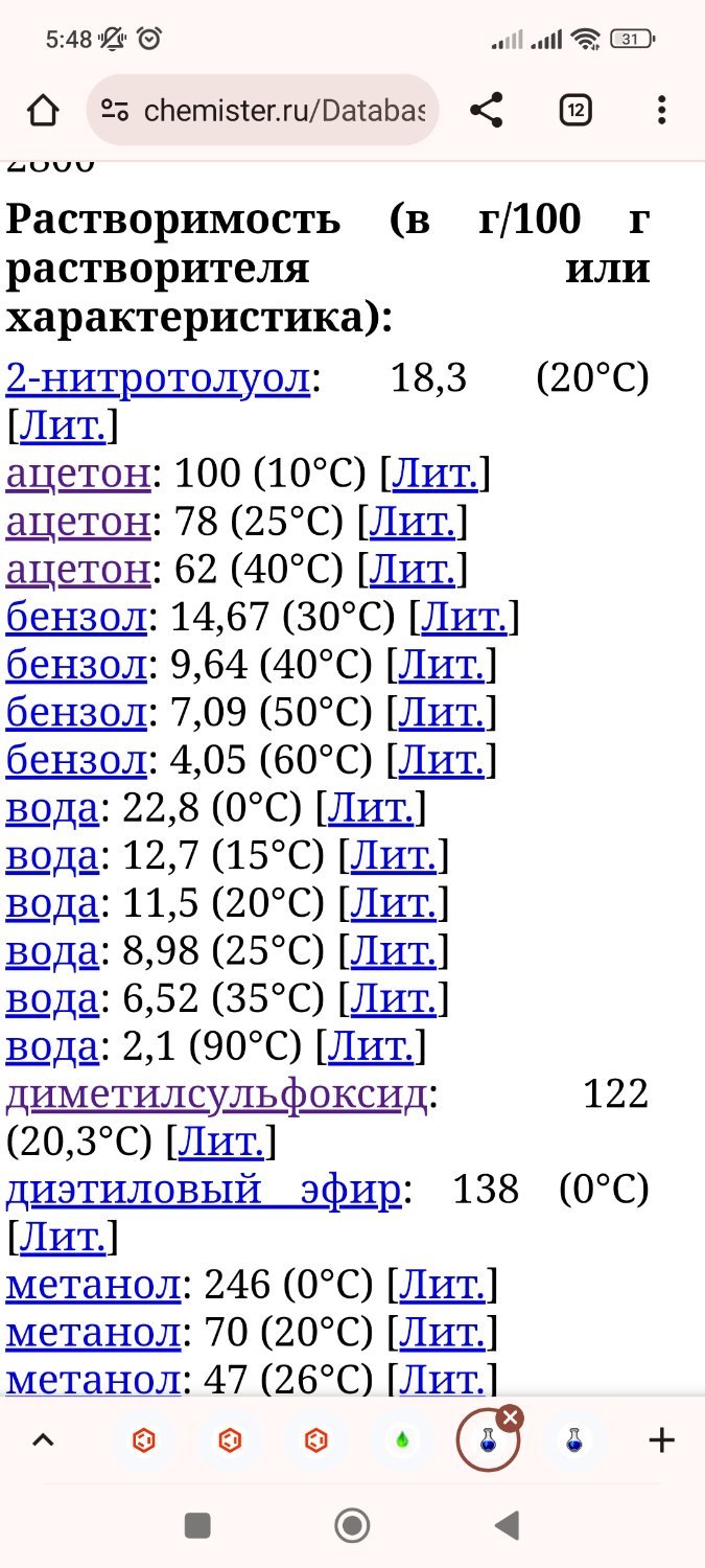

В 24.03.2025 в 17:46, Andrej77 сказал:
При сжигании серы под воронкой и продувке через воду значительная часть SO2 улетает и не растворяется. Как сделать чтобы SO2 больше растворялся в воде?
Удобно серу не жечь, а греть смесь серы с селитрой. Будет стабильный, спокойный поток SO2 который можно булькать.
В 24.03.2025 в 19:46, Andrej77 сказал:
В спирт, в ацетон, в лёд продувать газ, в зависимости что более доступно
Проще из сульфита натрия и солянки. солянку капать на сухой сульфит натрия
Растворяется столько , какова растворимость SO2 в воде при заданной температуре и атмосферном давлении
