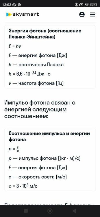

Почему импульс фотона р=Е/с
В ньютоновской механике энергия =mv²/2=p*v/2
P=2E/v
Пока я делал расчет, успели появится несколько ответов.
Про импульс фотона: https://obrazovaka.ru/fizika/impuls-fotona.html
В формуле импульса нет двойки.
Изменено пользователем chemister2010
