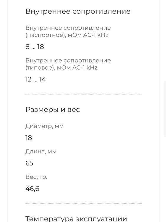

В 07.09.2023 в 23:06, Ariamira сказал:
Всего 33 штуки таких мелких батарей могут создать около 1000 ампер ) а 33 штуки таких могут и а рюкзак влезть )
Ну чтоб наверняка, то взять штук 100 и гуд )
Ну правильно, там аж 33 аккумулятора с внутренним сопротивлением немного более 100 мОм у каждого. Это типичный пример экстенсивного развития, когда вместо улучшения качества результат берется количеством, только вот где передовые технологии, если у большого кислотного аккумулятора внутреннее сопротивление всего 4-6 мОм
Изменено пользователем Shizuma Eiku
07.09.2023 в 23:11, Shizuma Eiku сказал:
+ батарейки как зажигалка размером, учитывай и это)

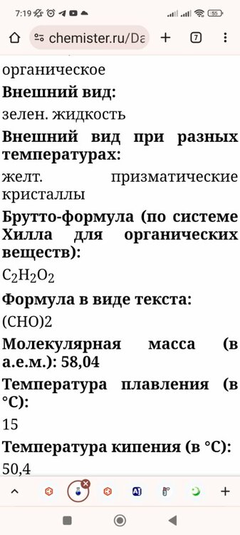

В общем вопрос к знатокам к физико-химии и термодинамики- какая жидкость  имеет  молекулярную  массу не более 40  г/моль, а температуру кипения не выше 50-60  и не ниже 20-30 град С.?

27.10.2023 в 01:20, konan250 сказал:
Идеально, и наверное единственно подходит))
Второе , но чуть больше 40
Остальное походу больше шестидесяти, семидесяти
В основном более 100
Дофига больше 150

Потому что минимально нам возможная жидкость - вода имеет молярную массы  18 г/моль . И меньше мы не найдем. Да и чуть больше 18 г/моль  тоже найти трудно. Поэтому найти жидкость с молекулярной массой 35-45 гр/моль было бы очень хорошо. Выше - уже есть этиловый спирт, 46 г/моль.
В 27.10.2023 в 05:25, dmr сказал:
Дофига больше 150
Спасибо за информацию, Но это синильная кислота. Отрава страшная. Хотя термодинамический параметры прекрасные....
