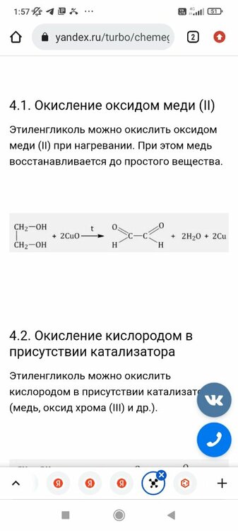

Меди оксид окисляет этиленгликоль до глиоксаля, а до чего будет окисляться пропиленгликоль, который получается из окиси пропилена? И вопрос какой пропиленгликоль 1,2 , или 1,3 будет из окиси пропилена получаться, при ее гидратации
CH2(OH) -CH2-CH2(OH) > CHO-CH2-CHO  (метиленглиоксаль?)
https://yandex.ru/turbo/chemege.ru/s/etilenglikol/
Из пропиленоксида получается пропиленкарбонат (это общая реакция для оксиранов).
При гидратации пропиленоксида получается 1,2-пропиленгликоль.
1,2-пропиленгликоль будет окисляться до метилглиоксаля.
1,3-пропиленгликоль окисляется до малонового диальдегида.
