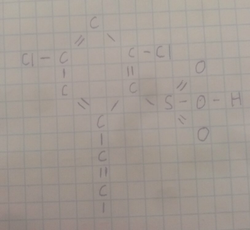

POleg Опубликовано 8 Сентября, 2023 в 06:41 Поделиться Опубликовано 8 Сентября, 2023 в 06:41 Здравствуйте! Возможен ли теоретически данный радикал, и как его называть? Ссылка на комментарий

Решение cty Опубликовано 8 Сентября, 2023 в 15:56 Решение Поделиться Опубликовано 8 Сентября, 2023 в 15:56 (изменено) Типа 2-сульфо-3,5-дихлор-β-стирил-радикал. Теоретически он не стабилен. Initiation reactions in the high temperature decomposition of styrene https://hal.science/hal-03331664/document Изменено 8 Сентября, 2023 в 15:58 пользователем cty 1 Ссылка на комментарий
yatcheh Опубликовано 8 Сентября, 2023 в 18:16 Поделиться Опубликовано 8 Сентября, 2023 в 18:16 Вероятно, ТС имел в виду "радикал" в структурном смысле, сиречь - заместитель. С этой точки зрения он вполне существовабелен, но вещество, его содержащее, будет не слишком стабильным, склонным к полимеризации (ввиду непредельного характера и присутствия сильнокислотной сульфоновой группы). 1 Ссылка на комментарий
Nemo_78 Опубликовано 11 Сентября, 2023 в 09:41 Поделиться Опубликовано 11 Сентября, 2023 в 09:41 (изменено) 08.09.2023 в 21:16, yatcheh сказал: Вероятно, ТС имел в виду "радикал" в структурном смысле, сиречь - заместитель. Не понял сразу... Почему и поинтересовался полным составом сабжа. Именно из-за 08.09.2023 в 21:16, yatcheh сказал: присутствия ... сульфоновой группы , не только 08.09.2023 в 21:16, yatcheh сказал: сильнокислотной , но и довольно "взрослой" с точки зрения номенклатуры. Изменено 11 Сентября, 2023 в 09:42 пользователем Nemo_78 Ссылка на комментарий
cty Опубликовано 11 Сентября, 2023 в 10:50 Поделиться Опубликовано 11 Сентября, 2023 в 10:50 Там, кстати, водородов в формуле не хватает (в бензольном кольце и винильной группе), раз уж это развернутая формула. Ссылка на комментарий
Nemo_78 Опубликовано 11 Сентября, 2023 в 12:37 Поделиться Опубликовано 11 Сентября, 2023 в 12:37 11.09.2023 в 13:50, cty сказал: раз уж это развернутая формула. Вот именно, что она какая-то "недоразвёрнутая"... Ну, точнее, "развёрнутая местами". Ссылка на комментарий
ash111 Опубликовано 12 Сентября, 2023 в 21:31 Поделиться Опубликовано 12 Сентября, 2023 в 21:31 (изменено) В 08.09.2023 в 21:16, yatcheh сказал: вещество, его содержащее, будет не слишком стабильным, склонным к полимеризации (ввиду непредельного характера и присутствия сильнокислотной сульфоновой группы). может там коричная кислота/эфир какой нибудь, тогда оно будет стабильное как незнамо что) Изменено 12 Сентября, 2023 в 21:32 пользователем ash111 1 Ссылка на комментарий
