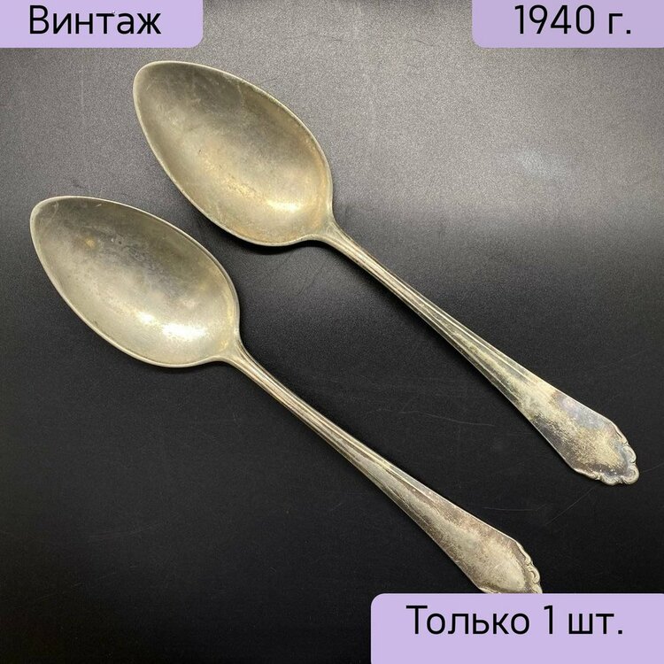

Однако вряд ли старый советский мельхиор серебрили.
Он весь серебрёный, что отчетливо проступает на изношенных ложках - под более серебристым покрытием виден светлый, но более желтый металл, примерно так:
У меня с мельхиором кстати интересная задачка связана - была мельхиоровая ложка которая пролежала в земле, почти в канаве, несколько лет, за это время серебряный слой перешел в сульфид. Продукты коррозии я удалил, но получилась мельхиоровая ложка с остатками серебрения, а вот как его убрать до конца, не затрагивая мельхиор, я пока не придумал. Аммиачные растворы с окислителем не подходят т.к. никель и медь образуют комплексы, как и серебро, те смеси, которые действуют на серебро, действуют и на мельхиор, даже если брать экзотику вроде щелочного раствора красной кровяной соли.
