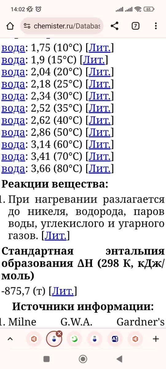

В 11.05.2025 в 12:02, dmr сказал:
Хотя как пишут никель формиат до металла
До металла, никель можно из раствора сульфата алюминием с хлоридом натрия высадить. Сам делал. Он этакий "князёк", стремиться походить свойствами на благородных сородичей платиноидов. Поэтому по кислороду не тоскует, в обычных условиях чувствует себя комфортно, почти не окисляясь.
