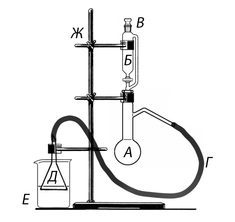

Shizuma Eiku Опубликовано 16 Апреля, 2024 в 18:43 Поделиться Опубликовано 16 Апреля, 2024 в 18:43 В 16.04.2024 в 10:14, pauk сказал: Ни в коем случае не опускайте в воду конец отводного шланга от колбы Вюрца! При малейшем уменьшении тока хлороводорода жидкость из приёмника забросит в колбу. снова возникает тема про засасывание в результате растворения газа... Во-первых, растворение газов это процесс гетерогенный, поэтому он не протекает мгновенно и даже если реакция между газообразным веществом и жидкостью протекает очень быстро, проблема не в ее высокой скорости, а наоборот, в том что всё равно часть газа остается непоглощенной т.е. в том что хлороводород уйдет в воздух. Во-вторых, допустим что поток хлороводорода станет слабым и часть соляной кислоты начнет засасывать обратно - что с того? Осуществляющий опыт это заметит и просто вытащит шланг из жидкости. Есть вариант растворения HCl в котором шланг не окунается в воду, а надевается на перевернутую воронку, которая лишь немного погружена в жидкость, в этом случае при понижении давления засасывается не соляная кислота, а воздух. Существуют разные варианты, по крайней мере, слишком интенсивное поглощение газа никогда не было проблемой, проблема всегда обратная - что газ недостаточно полно поглощается. 1 Ссылка на комментарий
Shizuma Eiku Опубликовано 16 Апреля, 2024 в 20:08 Поделиться Опубликовано 16 Апреля, 2024 в 20:08 В 16.04.2024 в 10:56, Alex021 сказал: Засасывание происходит при остывании аппарата? Засасывание происходит когда давление в колбе, в которой образуется хлороводород, падает ниже атмосферного. Так происходит если HCl перестает выделяться, но при этом продолжает поглощаться водой. Если вопрос получения соляной кислоты серьезный, то нужно учитывать что хлороводород обладает раздражающим запахом и от него очень быстро корродируют железные вещи, поэтому такую реакцию можно проводить только на открытом воздухе. Набросал аппарат: Он состоит из колбы Вюрца А в которую помещается мелко истолченная поваренная соль, либо разбавленный раствор соляной кислоты, капельной воронки с компенсатором давления Б (напр. на 125 мл легко фиксируется лапками штатива за корпус) в которую наливается концентрированная серная кислота, закрытую пробкой В. Шлангом Г колба Вюрца соединена с воронкой Д, причем там надо будет либо сунуть шланг внутрь носика воронки, либо использовать переходничек с куском шланга по размеру носика воронки (диаметр отростка колбы Вюрца и носика воронки не совпадают). Воронка совсем немного погружена в стакан Е в который налита вода, всё это фиксируется при помощи штатива Ж. При приливании серной кислоты (кран воронки Б) к поваренной соли будет происходить выделение хлороводорода, если надо его усилить то колбу А можно немного подогреть. Хлороводород будет поглощаться водой в стакане Е, причем если давление внутри аппарата упадет, то соляная кислота из стакана Е не засосется внутрь. По идее, можно попробовать получить соляную кислоту очень простым способом - в эксикатор поставить стакан со смесью крупной соли с серной кислотой и стакан с чистой водой - со временем хлороводород сам перейдет в воду. Ссылка на комментарий
Arkadiy Опубликовано 16 Апреля, 2024 в 20:48 Поделиться Опубликовано 16 Апреля, 2024 в 20:48 В 16.04.2024 в 23:08, Shizuma Eiku сказал: Засасывание происходит когда давление в колбе, в которой образуется хлороводород, падает ниже атмосферного. Так происходит если HCl перестает выделяться, но при этом продолжает поглощаться водой. Если вопрос получения соляной кислоты серьезный, то нужно учитывать что хлороводород обладает раздражающим запахом и от него очень быстро корродируют железные вещи, поэтому такую реакцию можно проводить только на открытом воздухе. Набросал аппарат: Он состоит из колбы Вюрца А в которую помещается мелко истолченная поваренная соль, либо разбавленный раствор соляной кислоты, капельной воронки с компенсатором давления Б (напр. на 125 мл легко фиксируется лапками штатива за корпус) в которую наливается концентрированная серная кислота, закрытую пробкой В. Шлангом Г колба Вюрца соединена с воронкой Д, причем там надо будет либо сунуть шланг внутрь носика воронки, либо использовать переходничек с куском шланга по размеру носика воронки (диаметр отростка колбы Вюрца и носика воронки не совпадают). Воронка совсем немного погружена в стакан Е в который налита вода, всё это фиксируется при помощи штатива Ж. При приливании серной кислоты (кран воронки Б) к поваренной соли будет происходить выделение хлороводорода, если надо его усилить то колбу А можно немного подогреть. Хлороводород будет поглощаться водой в стакане Е, причем если давление внутри аппарата упадет, то соляная кислота из стакана Е не засосется внутрь. По идее, можно попробовать получить соляную кислоту очень простым способом - в эксикатор поставить стакан со смесью крупной соли с серной кислотой и стакан с чистой водой - со временем хлороводород сам перейдет в воду. Воронка должна быть выше уровня воды в стакане, иначе воду засосет. Как -то я наблюдал подобный засос Ссылка на комментарий
