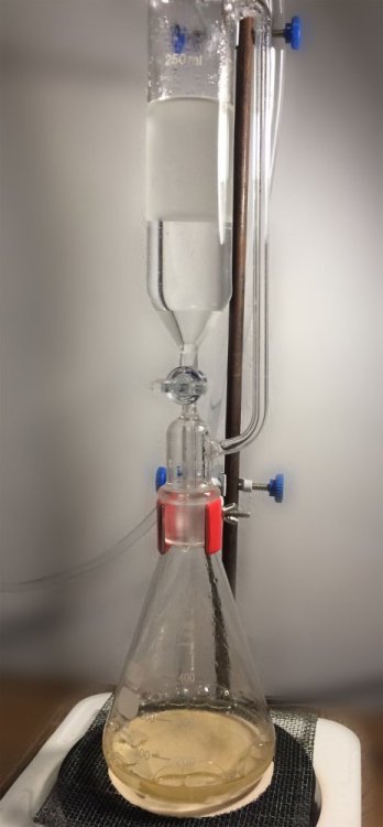

Друзья, в данной теме я хочу поделиться улучшенным аппаратом для перегонки с водяным паром, который можно собрать буквально в любой лаборатории т.к. он состоит из самой распространённой химической посуды. При этом, аппарат обладает значительными преимуществами перед классическим. Его назначение – значительно упростить процедуру перегонки с водяным паром жидкостей, в т.ч. лабораторную отгонку эфирного масла из растительного сырья, которая всегда вызывает определенные затруднения. На данном форуме периодически возникают вопросы, связанные с отгонкой эфирных масел в домашних условиях, данный аппарат как раз полностью удовлетворит подобные запросы, по крайней мере, проще и лучше собрать не выйдет. Далее я буду максимально подробно описывать все моменты с расчетом, что эту тему будут читать не обязательно профессиональные химики.
Общее описание

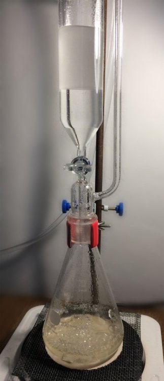

Итак, о принципе работы аппарата опытным химикам нетрудно догадаться, просто взглянув на его схематичное изображение:
Аппарат состоит из нагреваемой колбы а, капельной воронки б с компенсатором давления в и обратного холодильника г. Если в колбу а помещены несмешивающиеся жидкости и она нагревается, то жидкости закипают при температуре более низкой, чем каждая в отдельности, их пары поступают через канал в в капельную воронку б с закрытым краном, после чего в обратный холодильник г, где конденсируются и стекают в виде капель в воронку. В воронке происходит расслаивание двух несмешивающихся жидкостей. Таким образом, происходит перенос отгоняемого вещества из колбы в воронку. В случае если перегоняемая жидкость легче воды, она будет скапливаться в воронке верхним слоем, а нижний слой можно изредка сливать поворачивая кран (или выставив его на число капель в минуту, равное числу стекающих капель дистиллята). В данном аппарате также возможна перегонка жидкостей которые тяжелее воды – в этом случае её капли будут оседать на дно воронки, а уровень водного слоя повышаться, пока не дойдет до канала компенсатора давления в, через который вода будет сливаться обратно в колбу. Канал не может «захлебнуться» т.к. капли конденсируются и стекают в воронку с недостаточной для этого скоростью – 1 капля должна соответствовать примерно 50-100 мл пара, т.е. весь занимаемый паром объем аппарата от силы соответствует нескольким каплям.
Перегонка жидкостей легче воды на двух примерах описана ниже, а для жидкостей тяжелее воды, я пока только опробовал перегонку чистой воды с переполненной воронкой. Она прошла без проблем – как бы я не грел колбу, канал в так и не захлебывался. В остальном, когда я найду подходящие для перегонки жидкости тяжелее воды (вероятно, нитробензол или анилин), то обязательно опробую аппарат и на них.
Части аппарат и их назначение

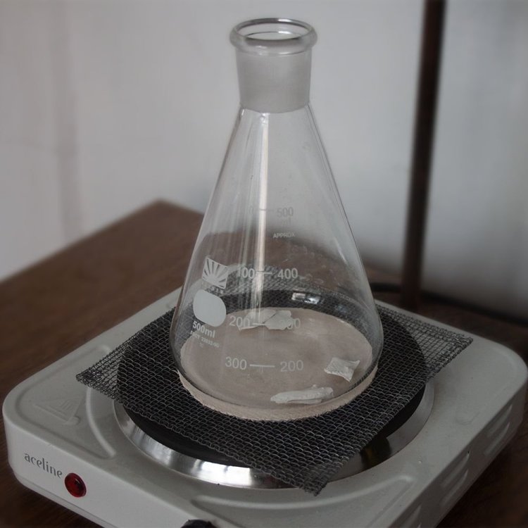

Колба а может быть любого подходящего типа и размера, коническая колба нарисована лишь для примера, но это удачный вариант из-за широкого дна и устойчивости. В случае отгонки эфирных масел в колбу наливается вода и помещается растительное сырье. В случае перегонки с водяным паром жидкостей, в колбу помещается несколько кипелок, наливается вода и после неё перегоняемая жидкость. Кипелки необходимы для более спокойного закипания и пренебрегать ими не стоит. В качестве подходящих кипелок я рекомендую мелкие кусочки затвердевшего гипса – они начинают выпускать пузырьки уже при небольшом нагревании, доступны и инертны. Также кипелки можно делать из битого фарфора, керамзита, пемзы и т.п. Объем колбы может быть любым, например, 100 мл при перегонке небольшой порции масла с водой, и несколько литров при отгонке масла из растительного сырья.
В ходе работы аппарата колба а нагревается, для чего может использоваться любой подходящий способ. Я рекомендую электроплитку, либо пламя с рассекателем, также должна подходить водяная баня т.к. температура закипания смеси воды с другой жидкостью будет несколько ниже температуры кипения чистой воды. Рассекатель и керамическая/ асбестовая сетка как таковые не являются необходимыми даже при использовании газовой конфорки, современные колбы из боросиликатного стекла (вроде тех, которые использовались в опытах) отлично выдерживают многократное нагревание открытым пламенем и на электроплитке (в т.ч. со спиралью), роль рассекателя и сетки сводится только к повышению равномерности нагрева. По аналогии с аппаратом Соксклета, для нагревания должен хорошо подойти колбонагреватель вместе с круглодонной колбой.
Капельная воронка б может быть любой подходящей по емкости, само собой что ей необходим компенсатор давления. Для опытов я использовал несколько совершенно разных воронок - и воронку на 250 мл и на 30 мл, вне зависимости от размера они действуют одинаково. В саму воронку перед перегонкой может быть налита вода, либо раствор какой-нибудь соли.
Наличие крана в воронке дает возможность слить нижний слой обратно в колбу, что позволяет аппарату работать непрерывно сколько угодно времени. Для перегонки эфирных масел это очень существенно т.к. процесс полной отгонки масла может занимать десяток-два часов и в обычном аппарате придется считаться со значительными объемами водного слоя и растворением в нём части масла. Также появляется возможность удобнее отгонять масла с относительно низким давлением пара, в этом случае просто увеличивается время перегонки.

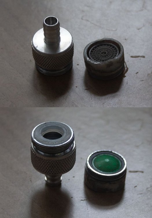

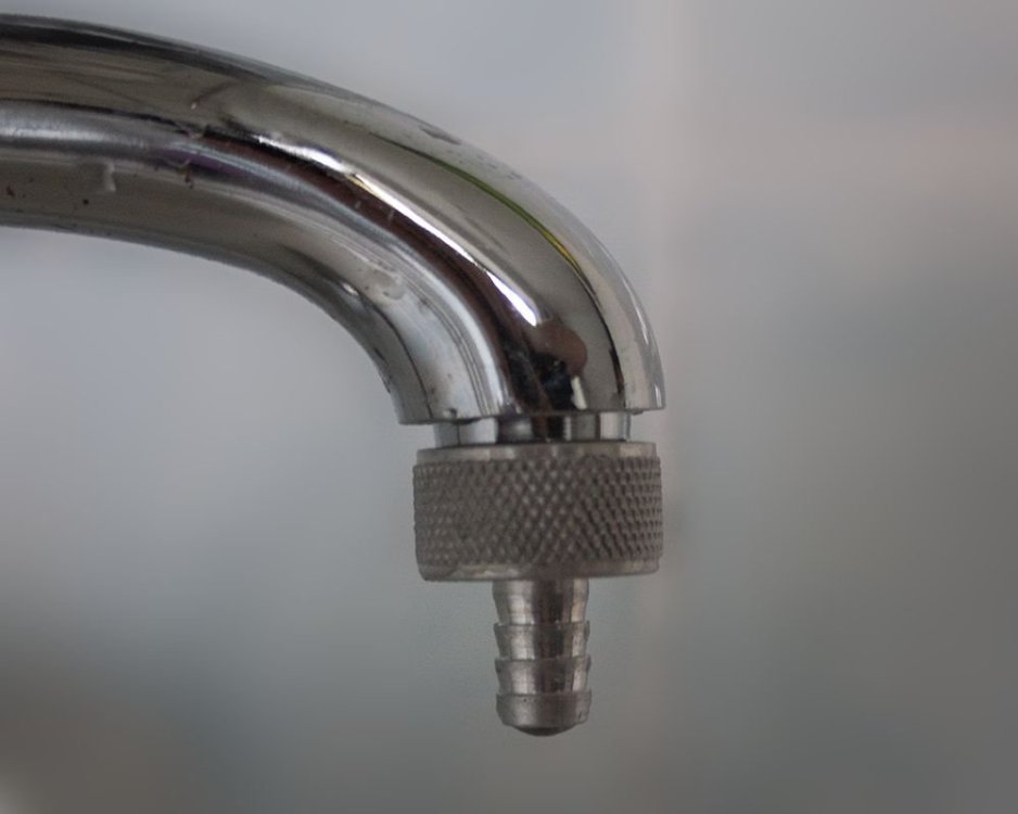

Высоких требований к обратному холодильнику не предъявляется; в опытах я использовал шариковый холодильник с 4 шарами, чего вполне хватило. Возможно, для слишком летучих масел вроде мятного, желательным был бы холодильник с 6-8 шарами, но и с 4 я успешно перегонял небольшой объем готового мятного масла. Лабораторные руководства часто рекомендуют в обратном холодильнике подсоединять ввод холодной воды снизу, а вывод сверху. С моей точки зрения, это неверный, ленивый вариант, т.к. в холодильниках всегда используется принцип противотока, следовательно, холодная вода должна вводиться сверху, а отработанная уходить снизу. Для соединения холодильника с водопроводом (данный вопрос возникал на форуме) используются два куска силиконового шланга и переходник-штуцер, который вкручивается в любой современный кран вместо сетки-аэратора:
.thumb.jpg.f472e3ab82e1b0fcaf376ad735978294.jpg.thumb.jpg.7bceff1638d880b0709cd6411d911d72.jpg
Штуцер слева, выкрученный аэратор справа.

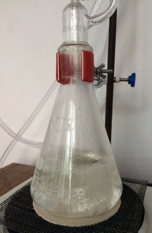

Предполагается, что аппарат будет собран на шлифах, для которых нужна подходящая смазка. В опытах я использовал вязкое силиконовое масло, а именно масло ПМС-60000 и оно вполне удовлетворяло своим целям. Минусом силиконового масла является способность растворять перегоняемые органические масла в небольших, но достаточных для сохранения запаха количествах. В целом, отыскать идеально подходящую смазку должно быть затруднительно т.к. жидкость должна быть одинаково нерастворима и в воде и в любых углеводородах и в кислородсодержащих соединениях, при этом еще и обладать очень низким давлением пара.

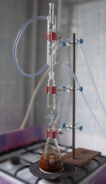

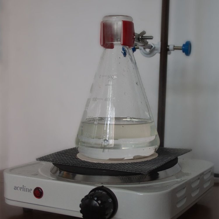

Для монтажа аппарата необходим лабораторный штатив и 2-3 комплекта лапок с держателями для них. Высоты обычного лабораторного штатива безусловно должно хватить для установки электроплитки, 1-2 л колбы на неё с закреплением колбы за горлышко лапкой, воронки, с закреплением её лапкой за широкую часть. Закреплять лапками холодильник не обязательно, у меня он отлично держался, никаких вибраций не наблюдалось вовсе. Если есть необходимость удлинить штатив, для этого можно использовать метровую трубку из нержавейки подходящего диаметра с тонкой стенкой, которая просто надевается на штырь штатива.
Способы монтажа аппарата на электроплитке и обычной газовой плите:
2.thumb.jpg.b305c7976c06c688e6b0ed34feee1f77.jpg.thumb.jpg.10e51620e3ded3de11b82f4af34f5e8c.jpg

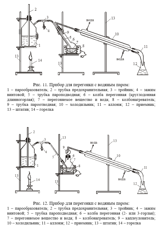

Сравнение с другими аппаратами для перегонки с водяным паром
Из реально существующих и применяемых, фактически, существуют два варианта; а именно, это классический лабораторный аппарат
и аппарат, являющимся обычным аппаратом для перегонки в разных вариациях, с добавлением насадки, в которую помещается растительное сырье (фотографии из интернета):
Главной частью такого аппарата является колбообразная насадка с муфтой и керном, она редка и ее цена находится в средней категории.

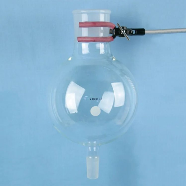

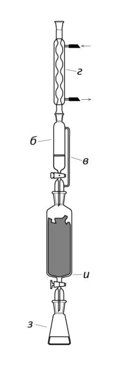

Из других возможных вариантов, в первую очередь, конечно, можно вспомнить об упомянутой выше насадке:
Казалось бы, её можно добавить в описанный аппарат и т.о. сделать его вариант, где сырье будет обрабатываться исключительно паром. Тем не менее, видимо что можно обойтись и без неё, попросту взяв объемную воронку без компенсатора давления на шлифах и загрузив в неё растительное сырье:
В этом случае колба а заменяется на з с водой, которая служит паровичком, добавляется воронка и, в которой находится растительное сырье, например, лепестки роз. Само собой, что кран воронки должен быть всегда открыт на протяжении всего процесса. В остальном такой аппарат должен функционировать аналогично описанному и также быть доступным для сборки в любой лаборатории.
Вариант с раствором минеральной соли я уже опробовал - перегонка происходит, но насколько интенсивнее сказать не могу т.к. и с чистой водой она идет неплохо. Варианты с трехходовой втулкой и большой воронкой, заполненной сырьем, я опробую в некотором будущем.

Ход сборки аппарата и перегонки будет отлично понятен на примере перегонки скипидара бренда Ясхим. Данный скипидар представлял собой слегка желтоватую жидкость с запахом окислившегося скипидара и нефтепродуктов.

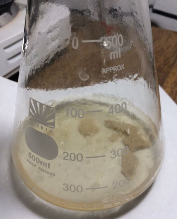

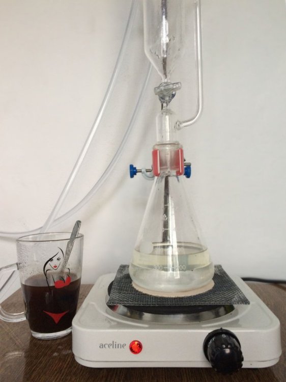

Для перегони сначала монтируется колба и в неё помещаются кипелки, я использовал кусочки затвердевшего гипса:
Наливается вода и затем перегоняемая жидкость, я использовал соотношение объемов 2 к 1:

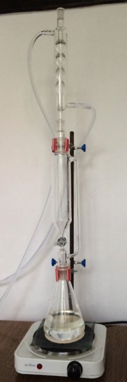

Аппарат в сборке:
Собранный аппарат компактен - для сравнения чашка рядом:
Для начала перегонки достаточно начать нагревание – когда смесь в колбе начнет кипеть и пар выходить в воронку, можно включать и воду в обратном холодильнике. На фотографиях у меня не получилось хорошо запечатлеть момент закипания – он интересен тем, что отчетливо видно, как пузырьки появляются сразу в обоих слоях.

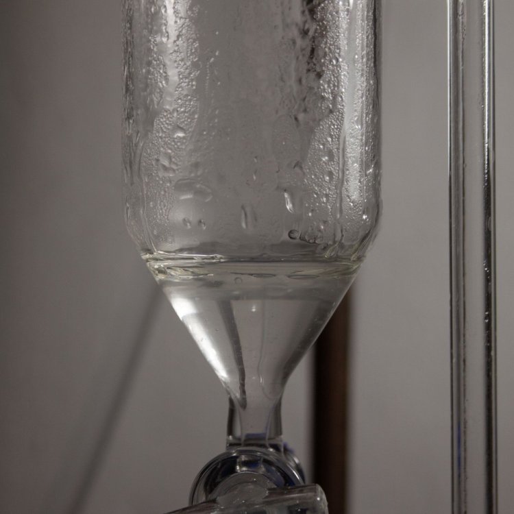

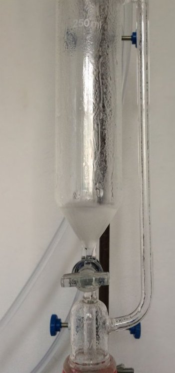

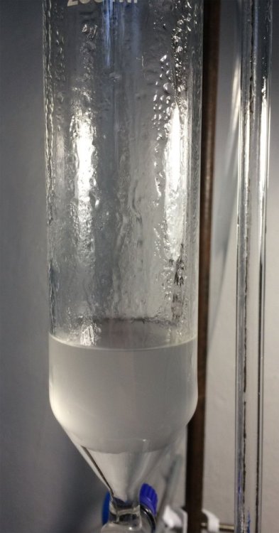

Начало кипения:
И первый дистиллят:
Как видно, первые фракции содержат очень много нерастворимого в воде слоя и мало самой воды – это наиболее летучие компоненты, которые скорее всего являются в основном нефтепродуктами, которыми производитель разбавил более ценный и дорогой скипидар. В дальнейшем соотношение отгоняемой воды и органической жидкости начинает изменяться в пользу воды. Последовательные этапы заполнения воронки:
На протяжении всего процесса я специально не пользовался краном и не сливал нижний слой чтобы посмотреть соотношение отгоняемой жидкости к воде. К концу перегонки органический слой в колбе становится всё тоньше и кипит всё слабее, пока на последней стадии не прекращает пузыриться, появляется слабый и редкий шум кавитации.
Собственно, появление шума кавитации свидетельствует о том, что из органического слоя уже почти ничего не отгоняется и кипит в основном вода. По завершении перегонки в колбе осталось немного желтой жидкости со слабым запахом окислившегося скипидара.
Дистиллят, собравшийся в воронке, напротив, лишился изначального желтого цвета и имел запах свежеперегнанного скипидара с примесью нефтепродуктов. Выход составил 89% по объему.

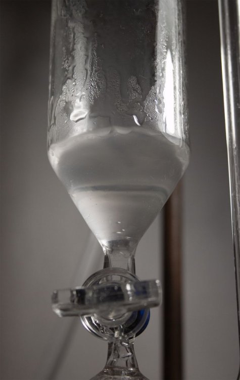

После отстаивания и полного разделения слоев:
Не вызывает сомнений, что технический скипидар содержал также углеводороды из нефтепродуктов – их легкая фракция отогналась в самом начале, в середине отогнались пинены (основная часть, перегонявшаяся с равномерной скоростью), а в кубе остались только тяжелые углеводороды и продукты окисления скипидара. Т.е. по-хорошему следовало бы погреть сначала скипидар на водяной бане, чтобы около 100о С из него испарилась легкая фракция.
По сравнению с классической перегонкой с паровичком, перегонка получилась гораздо более простой в исполнении, кроме того, и саму посуду после операции легче отмывать т.к. в ней нету трубок и отдельных пробок.

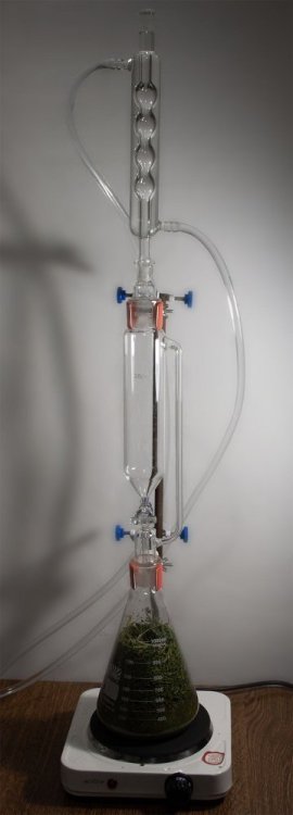

Настало время его немного подстричь – на опыт ушла хвоя с ягодами примерно нескольких мелких веток. Срезанную хвою я не сушил, чтобы не потерять часть масла, также я её не взвешивал т.к. взвешивание растительного сырья обычно не имеет смысла из-за громадных колебаний влажности при незначительной доле извлекаемого компонента; кроме того, сам процесс полной отгонки масла может длиться слишком долго (порядка 20 часов). Перед опытом я пропустил всё сырье через ручную мельницу, которая его раздавила, перемешала и сделала более компактным.
В результате получилась довольно туго набитая 1 л колба. В колбу перед добавлением сырья было налито ок. 400 мл дистиллированной воды, затем она была установлена на электроплитку с керамическим рассекателем-сеткой. При перегонке подобного растительного сырья кипелки не нужно добавлять т.к. само сырье выполняет их роль.
После закипания воды был включен средний поток воды в холодильнике, собственно, это и есть начало перегонки. На жидкости, стекающей по трубке компенсации давления, буквально с первого момент закипания, отчетливо были видны маленькие подвижные капли масла, но отчетливо сфотографировать у меня их не получилось.
В определенный момент слой отогнанного масла становится отчетливо видным:

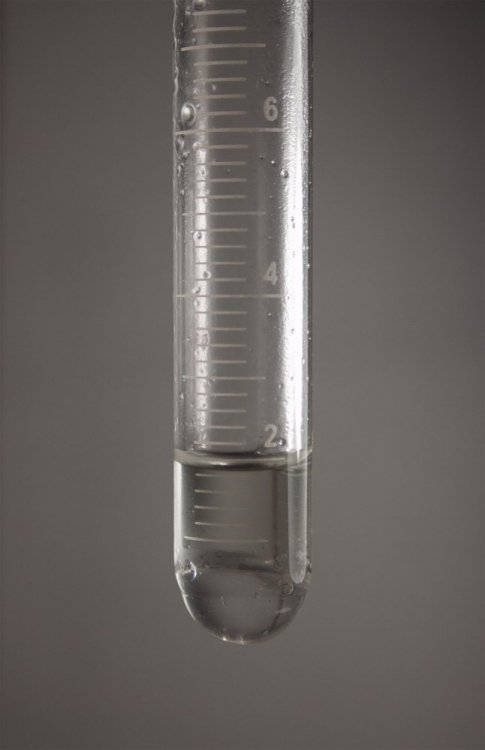

Перегонка была остановлена, когда собралось более-менее достаточно масла:
Нагревание было выключено, и после некоторого охлаждения прекращена подача воды в холодильник. Водный слой был отделен, а масляный слит в мерную пробирку:
Вместе с каплями воды уровень составил ок. 1.9 мл, из которых воды ориентировочно 0.7 мл, т.е. масла было получено ок. 1.2 мл, что не так уж и плохо для перегонки, длившейся несколько часов. В предшествующем опыте у меня при схожем времени перегонки из меньшего количества можжевельника получилось 0.7 мл масла с вычетом воды. Тем не менее, согласно литературным данным, отгонка можжевелового масла при пропускании пара через сырье, выходит на пик лишь к 7 часу, пик длится до 16 часов, а затем доля отгоняемого масла падает к 20 часам. Дежурить у аппарата весь день и продолжать перегонку столько времени я не вижу смысла т.к. некоторое количество масла и так получено, причем выделена самая летучая из его частей т.е. самая ценная. По внешнему виду можжевеловое масло представляет подвижную, очень слегка желтоватую жидкость с насыщенным запахом. Запах масла без разбавления отличается от запаха сока можжевельника, зато при разбавлении (напр. оставшийся на стеклянной пробке) ему полностью соответствует. Запах полученного эфирного масла гораздо более интенсивный, чем у аптечных масел – вне сомнений, что последние разбавляются минеральным маслом. Собственно, полученное масло пахнет заметно сильнее аптечного масла эвкалипта (которое должно пахнуть очень сильно).

Поздравляю! Вы открыли для себя первый аппарат для перегонки с паром, от которого химики потом отказались из-за его недостатков и низкой эффективности в пользу более сложных конструкций.
  • Согласен! 1
В 01.06.2024 в 23:31, chemister2010 сказал:
Этой? :lol:

Проблема контакта электроплитки со стекляшками похоже еще большая. Может там какую пластиковую прокладку можно ставить (типа силикона) ? Или ее может перегреть легко ? Большой воздушный зазор и сетки как-то намекают на большое тепловое сопротивление. Из простого мож ставить кольцо из жести вокруг стекляшки на плитку и засыпать песком все - но потом при разборке песок будет все засыпать ниже.
Количество разных вариантов резьб там уже большое. И замерять их трудно по шагу т.к. витков мало. Ну и сам излив смесителя обычно предназначен для выпуска в атмосферное давление и уплотнение в поворотной части если оно есть держит весьма малое давление и может начинать протекать - хотя утечка обычно уходит в слив - но при платной воде это тоже потери. Потому идея вкручивания переходников в излив вместо насадок чтобы куда-нить отвести еще воду работает только с частью смесителей терпимо. Для части смесителей может быть трудно искать переходник с резьбы на штуцер.

На самом деле, вопрос лабораторной перегонки с водяным паром так и не был решен. Я не поленился и просмотрел что есть из публикаций в этой теме с конца 19-го века.
Да, этой. Перегонка с паром в этой установке потребует примерно в 3 раза меньше времени и пара. В этой установке можно перегонять твердые вещества, в вашей - нельзя, так как забъется трубка. При правильном использовании установки в ней значительно меньше окисления, чем в вашей.
Ваша установка в основном пригодна для легколетучих, слабоокисляющихся, жидких веществ. В более длинной установке можно перегонять труднолетучие вещества.
