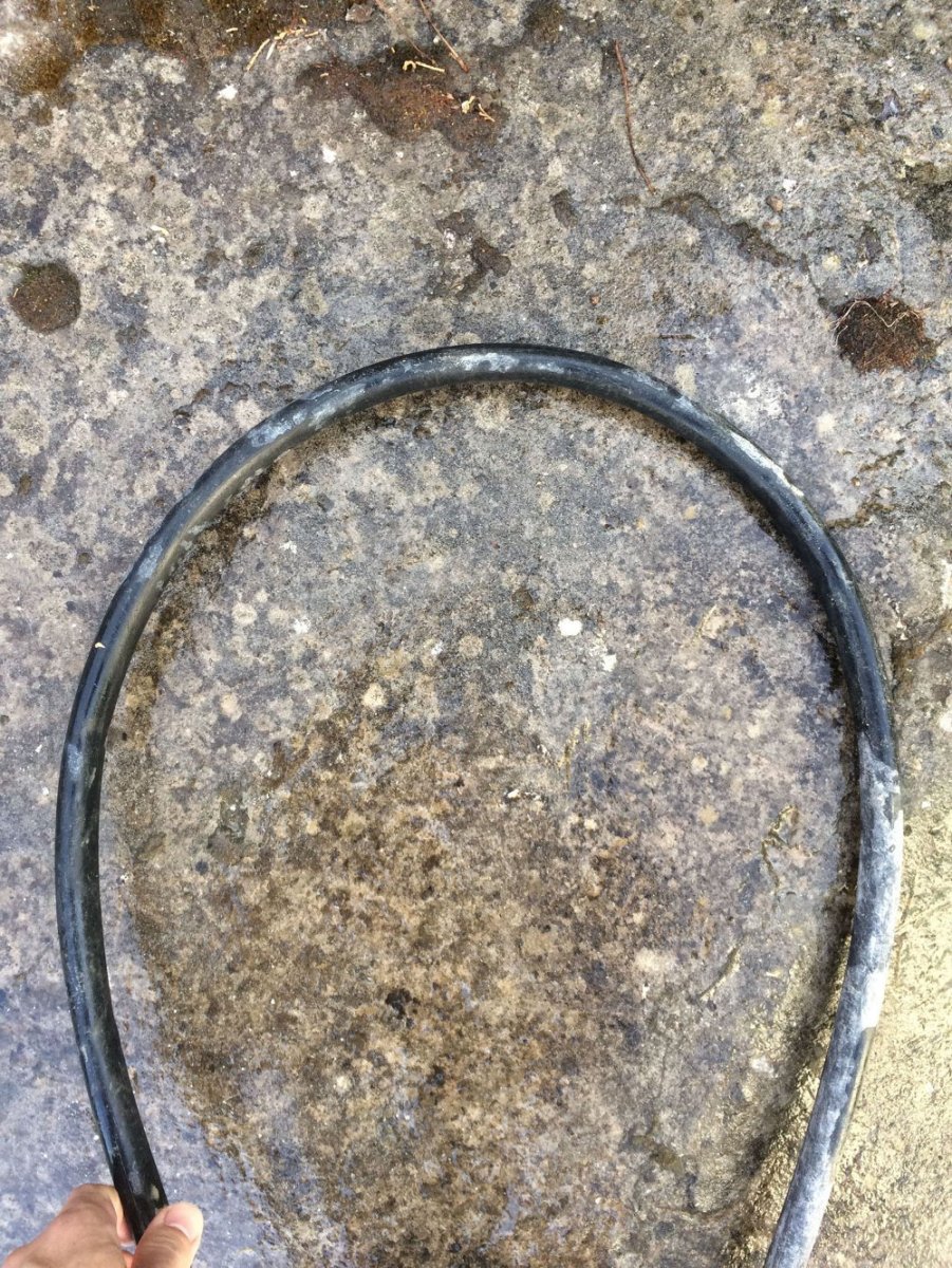

Шланг этот в студию! Наглядно гибкость
:facepalm:завтра сфоткаю если не забуду.

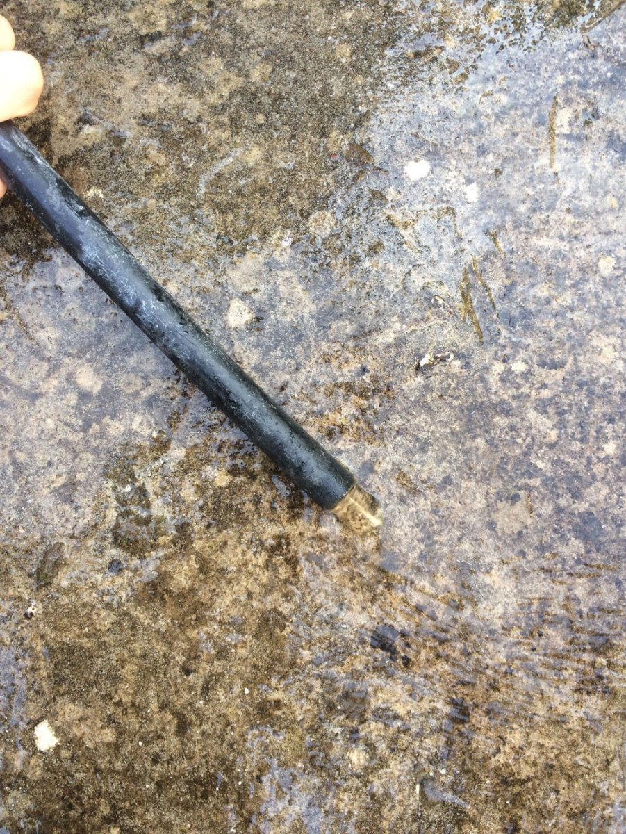

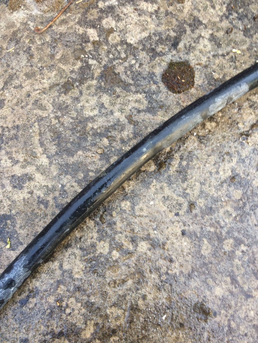

В 22.08.2024 в 22:28, москатель сказал:
Шланг этот в студию! Наглядно гибкость продемонстрировать и, отрезав перед камерой кусочек, поджечь его на медной проволоке, что бы цветом и характером горения  доказать его ПВХ происхождение.
Остальное всё - ля-ля
Изгиб шланга не сильный и сильный
Сам шланг немного серый из-за приставшего к нему цемента (использовал для удобного подведения воды при разведении строительного раствора) и мелких царапин, как это часто бывает с полимерами - к следующему лету отмоется
Данное изделие было произведено под конец СССР - на тот момент отечественная промышленность производила большой ассортимент интересных вещей, просто их было очень мало и все они не доходили до обычных потребителей. Шланг лет 25 каждое лето лежал на солнце, кусок такого-же используется для подвода воды (частично закопан в землю), при этом, редкие и слабые морозы ни разу не приводили к его разрыву.
Изменено пользователем Shizuma Eiku
Данное изделие было произведено под конец СССР - на тот момент отечественная промышленность производила много интересных вещей, просто их было очень мало и все они не доходили до обычных потребителей.
На сильном изгибе сей жёсткий шланг не побелел... может в нём и хлора нету?
А чего ему белеть-то, если черный краситель (сажа вероятно) равномерно распределен внутри и полимер сохраняет пластичность?
Пробу Бейльштейна я потом сделаю, но не прямо сейчас. Мне надо сначала купить несколько пластиковых соединителей чтобы заменить плохие куски (проколы от одеревеневших шипов роз, старение полимера тут непричем) и вот из обрезков я выберу кусочек и сделаю пробу.

Что касается Вашего
В 23.08.2024 в 21:00, Shizuma Eiku сказал:
шланга
- я так и вчера понял, что анализ Вы не представите, прикинувшись шлангом. Хотя, именно, химизм шланга и важен. А не грандиозные фото чёрных (то ли резиновых, то ли ПЭ) шлангов.

Что касается Вашего
В 23.08.2024 в 20:00, Shizuma Eiku сказал:
шланга
:facepalm:да сделаю, у меня в т.ч. есть горелка Теклю для правильного бесцветного пламени. Материал шланга безусловно поливинилхлорид просто потому, что ни один другой полимер так бы долго не продержался.
