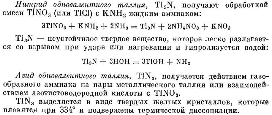

Рипан и Четяну с своём учебнике пишут, что таллий напрямую с азотом не реагирует. Однако нитрид таллия(I) можно получить косвенным путём. Заодно я скопировал инфу для тех, кому придёт мысль использовать аммиак для этой цели. При реакции газообразного аммиака с парами таллия получается (вы сейчас упадёте!) азид таллия(I). Точка кипения таллия 1457°С, но он очень летуч, так что нагревать его до этой температуры нет надобности. Достаточно нескольких сотен градусов, я считаю.

В 07.01.2025 в 17:58, pauk сказал:
Ну, это чушь конечно, которая встречается в этом своеобразном учебнике. Скорее всего, в источнике была опечатка - TlN3 вместо Tl3N. И то сомнительно, потому что таллий кипит при почти полутора тысячах градусов, а его нитрид взрывчат.
https://www.chem21.info/page/207171122216068044237153067248108160250028055194/

Опечатка могла быть и с формулами реагентов, типа написали NH3 вместо HN3, когда рисовали эту реакцию на салфетке. Хотя трудно себе представить, чтобы доценты с кандидатами умудрились в дальнейшем так бездумно комментировать эту реакцию, не вникая в суть происходящего... В общем, я тоже считаю, что здесь что-то не так, потому и предупредил читающих, чтобы подстелили соломки.

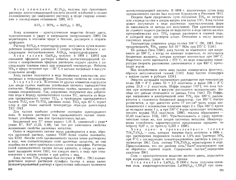

К сожалению, у меня возникли проблемы с доступом на этот сайт. Если вам не трудно, напишите выходные данные источника по вашей ссылке. Я полистал ряд справочников, а также капитальных талмудов по неорганике и химии элементов, как древних, так и более-менее современных, но ничего нового по нитриду таллия найти не удалось. Например, Гринвуд и Эрншо в своей Химии элементов при описании соединений таллия с азотом ограничились единственной фразой:
Цитата
Известны взрывчатый чёрный нитрид TlI3N и азиды TlIN3 и TlI[TlIII(N3)4]
Ещё несколько авторов, описывая соединения элементов III группы с азотом, как попугаи вскользь упоминают о некоем нитриде с формулой TlN, но на этом всё и заканчивается.
Кстати, в книжке Багала нашёл интересную инфу по азиду таллия(I). Конечно, вещь небезопасная, но его таки можно не только плавить, но и возгонять. Главное - не перепутать его с TlI[TlIII(N3)4]...  :lol:

В 08.01.2025 в 20:45, pauk сказал:

В 09.01.2025 в 05:49, Paul_S сказал:
Негусто! А я-то думал... Информация о нитриде таллия в вышеупомянутом учебнике Рипана-Четяну хоть и куцая, но всё же намного более подробная. Кстати, похоже что они содрали её с 1-го издания монографии Некрасова "Основы общей химии". У меня есть 2-е издание от 1973 года, которое вышло на пару лет позже книжки этих авторов, и я его тоже просматривал, когда писал предыдущий пост, но как-то проглядел во втором томе на стр. 71 пункт 65), зациклившись на азиде из пункта 63).
