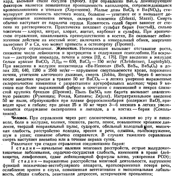

Доза 0,2-0,5 г хлорида бария при приеме внутрь вызывает отравление; смертельная доза 0,8-0,9 г

Что-то не понял, разница начала отравления и смертельного отравления всего 4 раза? Разве так бывает?.. Если это правда, то барий - страНная штука.
Может, это от "естественного запаса сульфатов"?

Бывают и значительно большие разлеты доз. Особенно у хронически токсичных веществ. У диоксинов, например, между токсической и смертельной - несколько порядков разницы.

Вследствие хорошей растворимости в воде из солей бария наиболее опасен хлорид[15], а также — опасны нитрит, гипохлорит, иодид, бромид, сульфид, хлорат, бромат и перманганат. При попадании на кожу в больших количествах могут вызвать химический ожог также оксид бария, пероксид бария, надпероксид бария и едкий барит.
Хорошо растворимые в воде соли бария быстро резорбируются в кишечнике. Смерть может наступить уже через несколько часов от паралича сердца.

Кота, несомненно нужно изолировать. исключать просыпание и употребление внутрь. Вещество опасное.
Антидоты : сульфат натрия в вену и сульфат магния внутрь.

Я бы сказал, что несколько порядков разницы - это как раз норма. "Девять грамм свинца" смертельно, но и 0,9 о-очень неприятно. :)
А вот разлёт всего в 4 раза - это какое-то удивление вызывает. 0,2 грамма еле заметно, а 0,8 уже "это келдык"?

ОН вытесняет фосфор икальций. 0.2 мне кажется тоже вполне заметно будет

У азида натрия еще смешней: 44 мг/кг - минимальная летальная доза, 45 мг/кг - среднесмертельная доза. 47 мг/кг - абсолютно смертельная доза для крыс.
