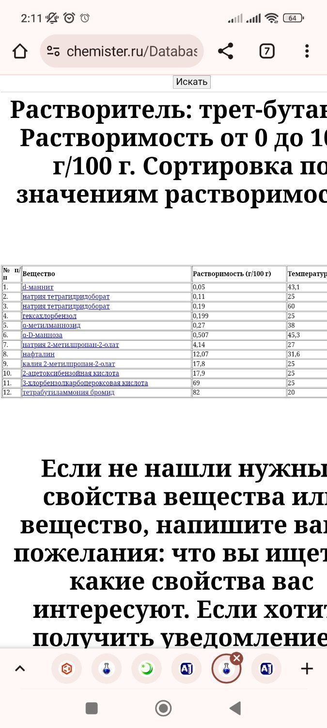

Речь шла не о катализаторе , а о растворителе, если я правильно помню
Роль трёт бутанола в процессе растворитель, в котором существует растворимая соль калия, и при этом металлический калий с этим спиртом не реагирует
А это значит, надо ещё заморочиться с тем чтобы найти соль калия растворимую в этом спирте, если я правильно помню

В 02.05.2025 в 00:06, dmr сказал:
Судя по написанному в форуме, третбутанол не находится в свободном виде, а в процессе переходит в алкоголят, что постоянно меняет свой катион с калия на магний и обратно, тем самым востанавливая первый до металла. В этом случае его роль действительно каталитическая, с поледующим расходом, как отмечал участник форума, после получения трет-бутилата калия, реакция проходила точно также, поэтому не имеет какого-то значения, вводить спирт или алкоголят. Получать перед синтезем бутилат не имеет смысла, тк реакцич протекакет одинаково и так и так.
