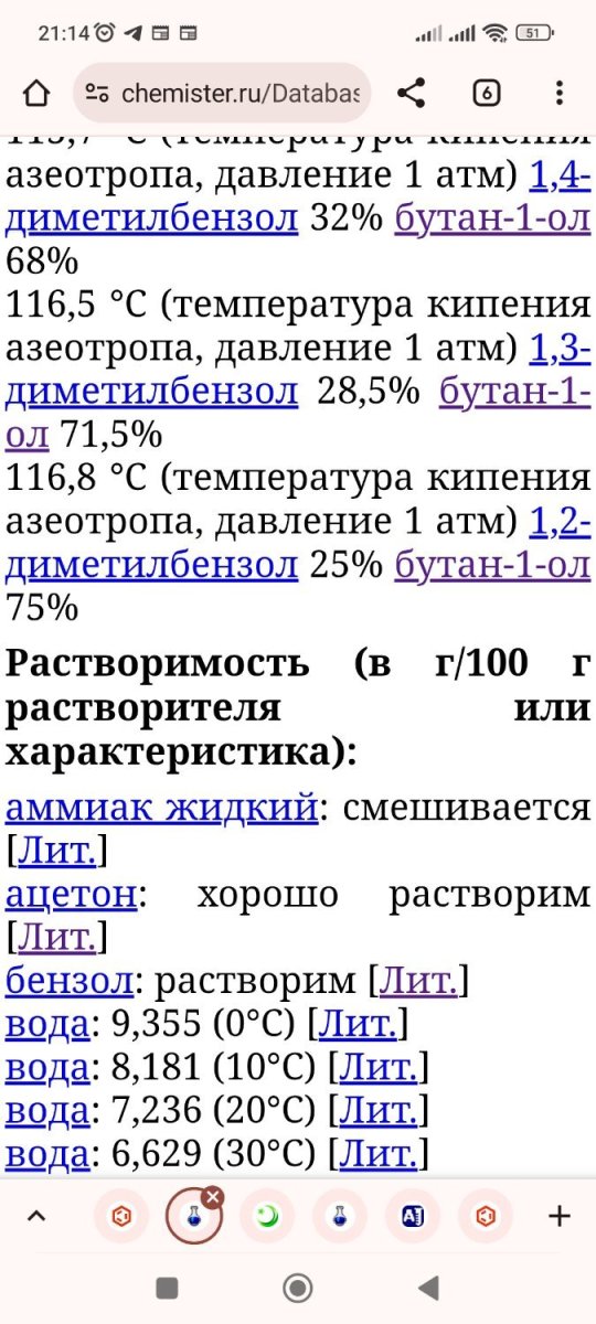

В 646 не этилацетат, а бутилацетат. Но это не суть важно. Насколько я понимаю, из всех компонентов 646-го вас интересует толуол. В таком случае более рациональным представляется обратный порядок удаления сопутствующих компонентов. То есть, сначала отмыть из растворителя все легко растворимые в воде компоненты - ацетон, этанол, этилцеллозольв, бутанол (частично), и только после этого омылять бутилацетат добавлением раствора NaOH.
Смесь толуол-бутанол-вода простой перегонкой разделить не получится, разве что после отгонки всех азеотропов можно получить в остатке с гулькин нос чистого толуола, при условии, что он был в избытке по отношению к остальным компонентам азеотропных смесей. Тема не нова, вот здесь можете посмотреть сводку по азеотропам компонентов 646-го.
В книгах по химии пишут, что спирты образуют аддукты с хлористым кальцием состава CaCl2x3ROH. Но как это выглядит на практике - хз. То ли сыпать в шнягу безводный хлорид кальция, то ли кристаллогидрат CaCl2x6H2O, то ли лить в неё насыщенный раствор...
