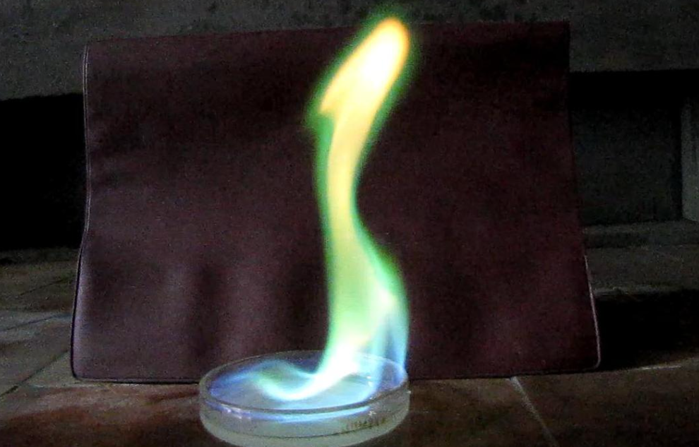

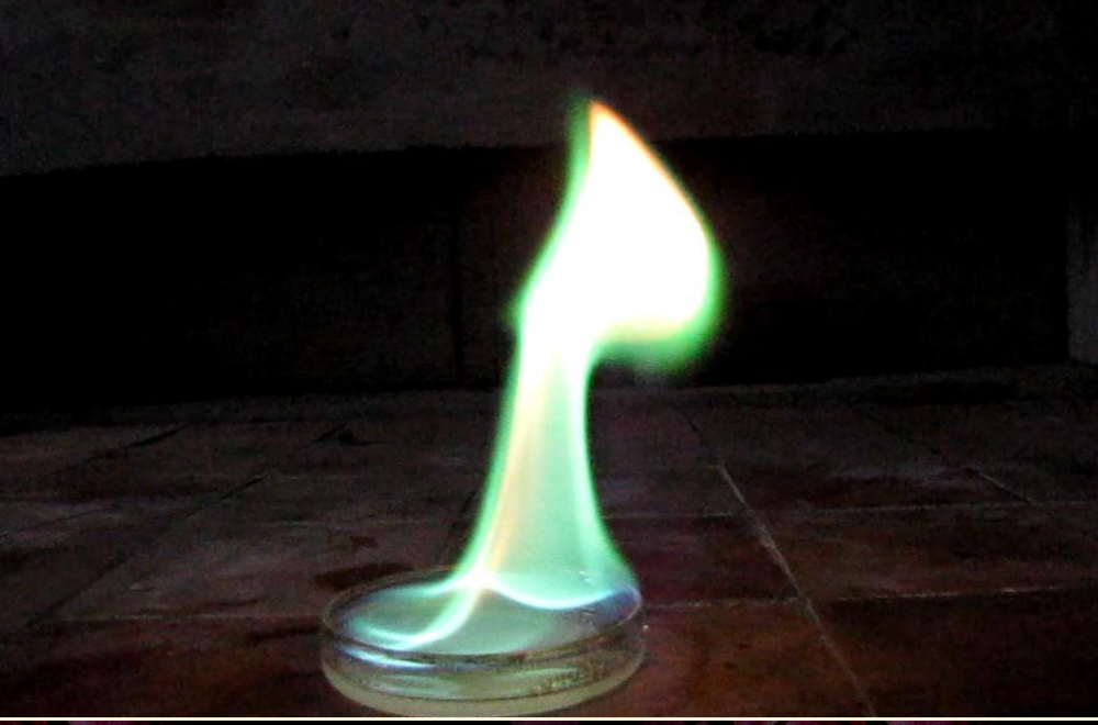

Ага, типа того.
На самом деле оно не очень уж бледное у этилбората. Оно вполне заметно зелёного цвета, но не "ядовито зелёного" и примесь синего там всегда есть (даже если нет примеси спирта. Если она есть, то ещё синее).
Свои фотки искать долго, но примерно так выглядит типовое горение триэтилбората глазами. Ещё мне кажется что выраженность цвета, зависит от температуры пламени. Триэтил горит довольно "прохладно". Намного более ядрёный у меня получался, когда я сжигал просто борную кислоту в метаноле (без этерификации).
/UPD прохладное не в плане холодное, что даже руки не обжигает, как пишут в некоторых мифах конечно. Но мне кажется от 250 градусов у основания и около 400 на кончике огня.
Но, не бором едины. Медь, барий, таллий, тоже красят в зелёный, но немного другие оттенки, можно поиграться и подобрать цвет, наверное.

У меня так:
https://ibb.co/3Yr1wK3t
Посмотрите пожалуйста

В 19.05.2025 в 20:06, Loiso Pondohva сказал:
У него только кайма зелёная. А ещё воняет - спасу нет. Я по-первости, сдуру его поджёг в толчке офисном, при выключенном свете, так чуть не задохнулся. Но зато выяснил, почему там всегда вонь стоит - вентиляция нихера не работает! Главному инженеру донёс эту мысль - пробили стену наружу. Дырку сделали. Ну хоть какой-то результат.
