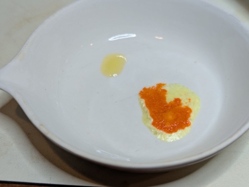

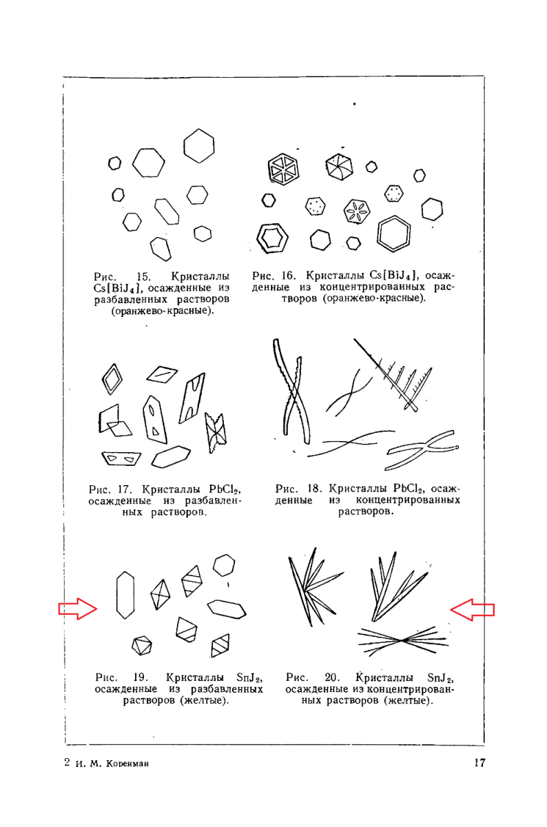

В 29.05.2025 в 00:22, nerpa сказал:
Странно, что в этой таблице не указан цвет кристаллов для реакции хлорида олова с иодидом калия.  Пропустили самое интересное 🙂 (большая лужа на приложенной картинке).
Глянул стр. 218 по ссылке в таблице. Размер и форма кристаллов SnI2 зависят от условий осаждения.
Но первоначальный цвет всегда жёлтый. Если плеснуть на них водой, то они станут буро-красными.
Спойлер
p0219.thumb.png.a758cfed5618ea37065ce12017df0d23.pngp0018.thumb.png.283e96e952f4924f3d2f5cbd3c0f5d28.png
PS. Кстати, в приложении приведена сводная таблица по приготовлению реактивов для микрокристаллоскопического определения всех описываемых в книге катионов, анионов и органических веществ.

В 28.05.2025 в 14:27, grau сказал:
Я книжку скачал, читаю сейчас, спс! Хорошая штука, мне как-то давным-давно один старый химик демонстрировал похожий анализ. Если глаз натренировать на форму кристаллов, то можно весьма сложные смеси определять.
С иодидом калия много чего жёлтого получается. Да и сам он желтеет, если дать раствору постоять месяцок-другой (маленькая лужа на картинке).
