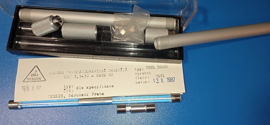

Здравствуйте . Подскажите пожалуйста. Что есть на фотографии. Как называктся и для чего ??
Шоб эту фигню заюзать, тебе, бро - хроиатограф нужен типа нашего миллихрома. А по -другому эту запчасть ты никак не используешь.
  • 0
Чот я не понял, ладно трубка, там элюент через сорбент бешеным давлением прогоняется; а зачем алюминиевые кожуха?.. Чисто упаковка стекляшки?..
P.S. А, понял, там интерфейс для подсоединения трубок аппарата на торцах.

В 01.06.2025 в 10:35, Бледный сказал:
Столько лет прошло и эти предметы ещё в работе ??
А с чего бы хорошей чешской колонке не быть в работе? Тем более при нормальном хранении.
Это почти что лабораторное стекло. Пипетки и по 50 лет служат)
Единственное что могло бы испортиться - это сорбент внутри, если бы он там был.
И то не любой, а скорее всего только мокрый сорбент.
Твёрдый, в сухом воздухе и в кожухе, тоже мог бы храниться долго.
Судя по фотке, сорбента там нема. Это обычная лабораторная колонка. В отличии от аналитических, они не заполняются сорбентом "с завода"

В 01.06.2025 в 15:46, Loiso Pondohva сказал:
Сорбент там есть: белая серединка стеклянной трубки. Короткая (30 мм) колонка внутренним диаметром 3,3 мм. У длинной колонки (150 мм), видимо, внутренний диаметр 1 мм.
Изменено пользователем cty
  • 0
В 02.06.2025 в 19:05, cty сказал:
А, спасибо. Я не заметил, думал свет так отразился, или это трубка в трубке, а тех паспорт искать было лень.
Синий стол как фон сбил с толку.
