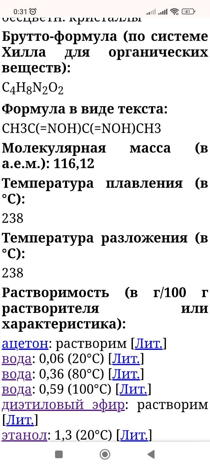

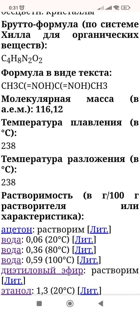

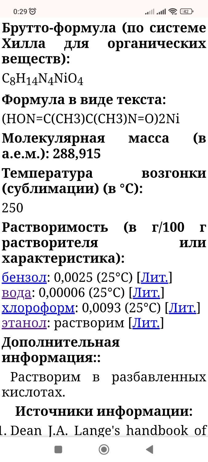

В 28.06.2025 в 22:26, Alibra сказал:
диметилглиоксимат никеля
Цитата
Дополнительная информация::
Растворим в разбавленных кислотах.
Цитата
вода: 0,06 (20°C) [Лит.]
вода: 0,36 (80°C) [Лит.]
вода: 0,59 (100°C) [Лит.]
Из комплекса с диметилглиоксимом никель вытесняется трилоном, 8-оксихинолином и диэтилентриамином, так как дает с ними более стабильные комплексы.
