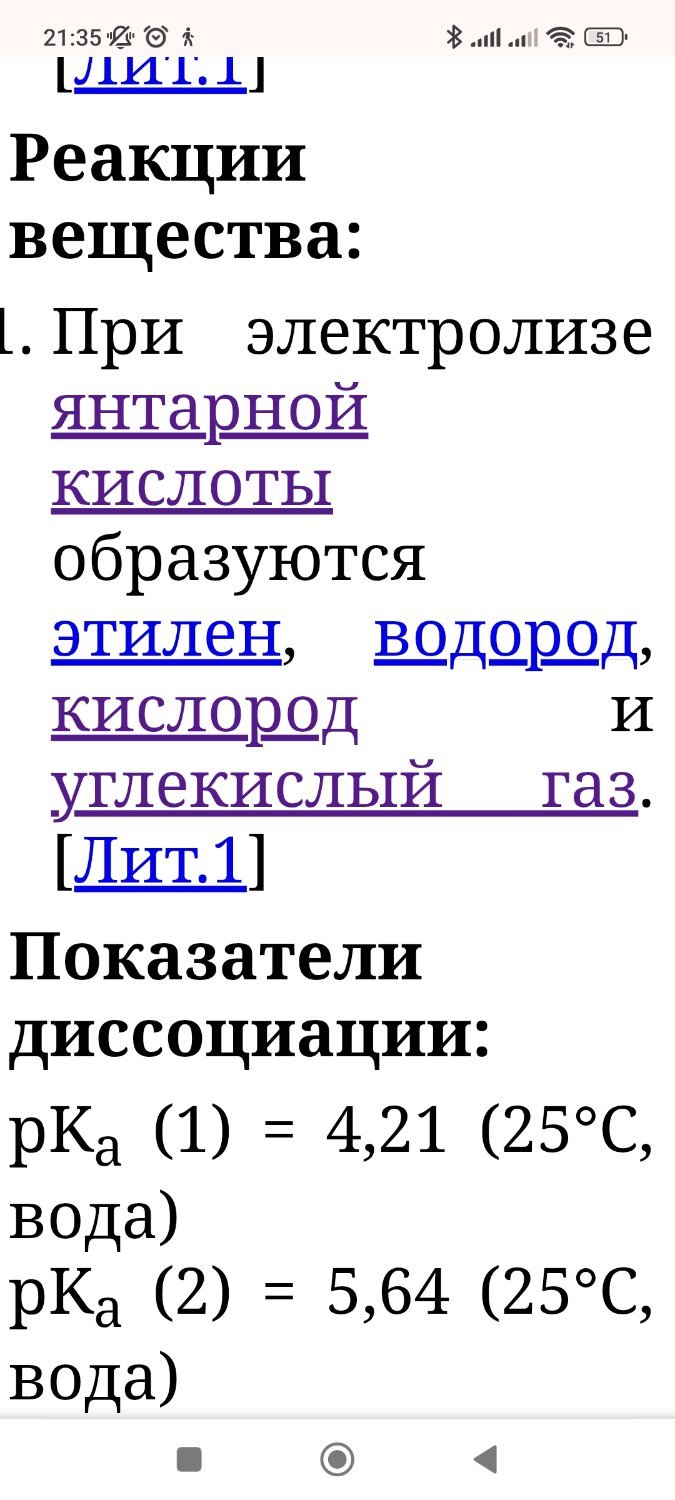

В 14.09.2025 в 08:31, Андре1 сказал:
Есть очень удобный действительно для домашнего получения способ
Причём из очень доступных исходников
И при очень доступных условиях
https://chemister.ru/Databases/Chemdatabase/httрs://chemister.ru/Databases/Chemdatabase/properties.php?dbid=1&id=1369
Руслан писал где-то, даже выходы этилена, отвечая на мой вопрос. Но я забыл, к сожалению
Есть и другие органические кислоты дионовые которые дают при электролизе этилен
 Но об этом лучше у Руслана поинтересоваться он эту тему довольно неплохо раскопал
