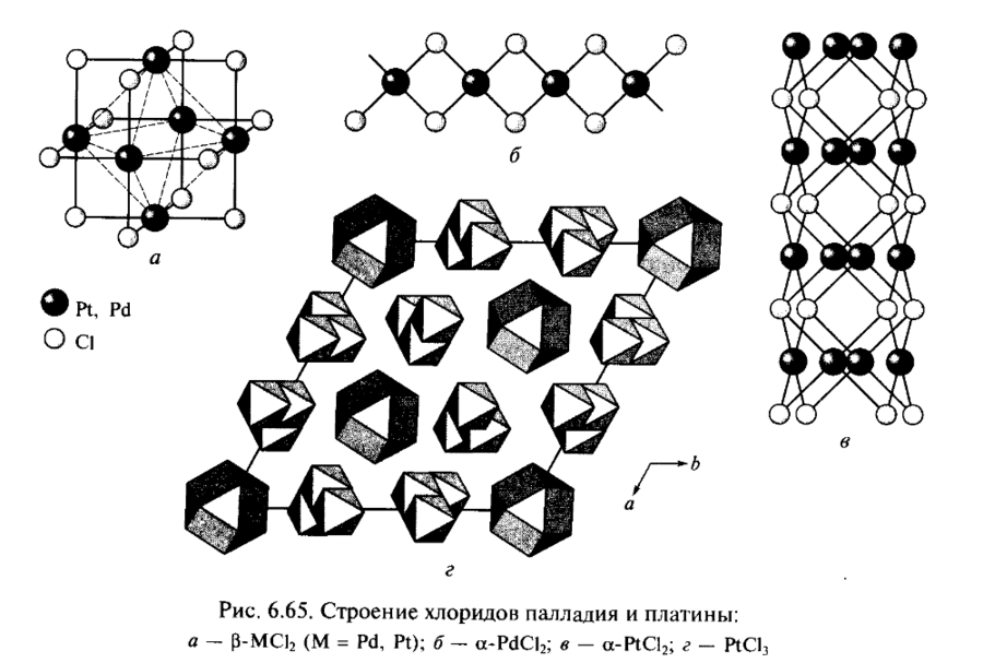

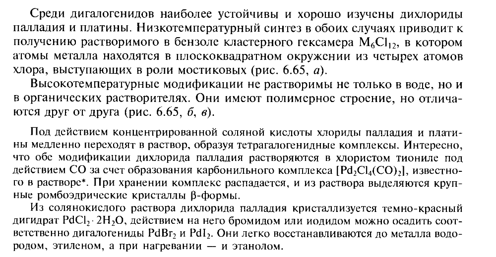

Погрузившись в талмуды Некрасова, Реми, Рипан-Четяну, Гринвуда, я пришёл к выводу, что никто из них не сомневается в растворимости хлорида палладия и не проводит границу между его безводной и гидратированной формами. И только Третьяков наводит на мысль, что безводный хлорид палладия дюже хреново растворим в воде, по крайней мере, его высокотемпературная модификация.
Спойлер
PdCl2_1.thumb.png.77ccc47c1d391cb70fa15edbdc1422d3.pngPdCl2_2.thumb.png.5e6ca2c5b4d957b4ae13d3c02d18cf58.png
Если это так, то безводный хлорид палладия в чём-то схож с хлоридом хрома(III), который, будучи приготовленным в безводных условиях, ни в какую не хочет растворяться в воде, пока в неё не добавят какого-нибудь восстановителя. Однако для общего развития было бы неплохо услышать мнение знающих людей, а не чтецов книжек.
