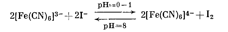

Кстати, забыл спросить – а как себя эти соли ведут с галогенами и др. неметаллами? Сера и йод, например..
Для получения азота эта реакция вряд ли годится; судя по всему, она может протекать с заметной скоростью только с концентрированным раствором аммиака, из которого аммиак будет выдуваться азотом и лететь вместе с ним. По крайней мере, я нигде не встречал упоминания об использовании этой реакции для препаративного получения азота.
Растворы ЖКС и ККС на серу не действуют.
Хлором ЖКС окисляется до ККС: 2K4[Fe(CN)6] + Cl2 = 2K3[Fe(CN)6] + 2KCl
Реакция окисления ЖКС иодом обратима, а её положение равновесия зависит от pH среды:
