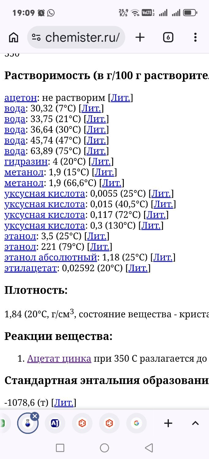

В 17.03.2026 в 18:32, SeaDoo сказал:
цинк, прилил уксусной к-ты 70%, цинк стал очень плотным, компактным, твердым... реакции 0!!!
Многие ацетаты очень плохо растворимы в Крепких растворах уксусной кислоты поэтому уксусную кислоту желательно разбавлять чтобы реакция пошла
Вот Собственно как я и говорил растворимость ацетата цинка в уксусной кислоте очень плохая
