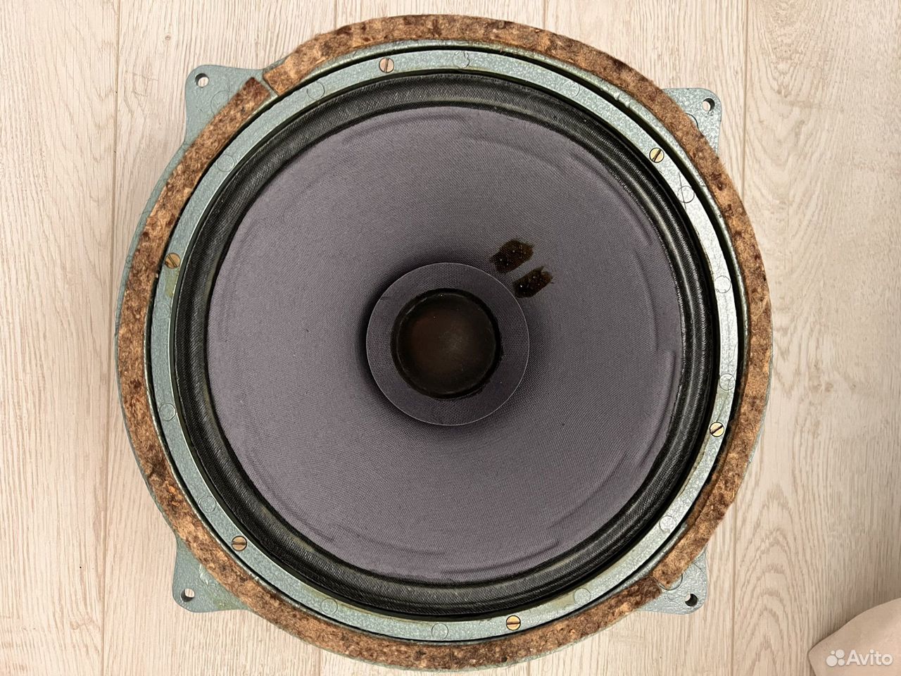

здравствуйте . подскажите пожалуйста . новые динамики 1978 года пролежали . гофр динамиков пропитан мастикой
состав мастики - 15 частей хпвх растворены в 60 частях ацетона  выдержка 3ое суток и потом добавление 15 частей пластификатор доф
вот за годы пластификатор покинул мастику и она превратилась в эластичный пластик
возможно ли как то размягчить мастику  не размягчая при этом бумагу диффузора ?
- или предложите свое видение ?

В 20.06.2026 в 07:03, voprospro сказал:
пластификатор доф удалившись из мастики не оставил пористые полости готовые впитать обратно пластификатор хоть принудительно ?
Возьмите чистый ДОФ (а не касторку) и попробуйте намазать им гофр (постарайтесь вне него не мазать). Подождите некоторое время - от нескольких дней до нескольких недель. Может помочь. Тут пробовать надо.

4ГД-26?
