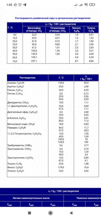

Однако! Растворимость серы в ацетоне совсем не ничтожная, как мне казалось, а вполне себе - весовая.
Дык - написано же "грамм на 100 грамм растворителя" или "грамм на 100 мл растворителя" (если - со звёздочкой).
Даже если трудно растворяется, то потом можно отогнать избыток растворителя. Я тоже предполагаю, что сера не будет выпадать.

А насколько хорошо серу керосин растворяет???
Есть канистра с советких времйон с керосином...
Неужто применить можно?

Имхо, в сравнении с сероуглеродом - чуть лучше, чем совсем никак.
13 минут назад, Леша гальваник сказал:
Тоесть не колличественно растворяет.....
Если ...совсем никак

Хреново он её растворяет. Просто - на порядок лутше другого растворителя (особенно - в горячем виде). Для перекристаллизации - самото, но - в лабораторных количествах.
Для серы есть только один хороший растворитель - сероуглерод. Но с сероуглеродом иметь дело - это надо иметь бюджет богатый.
Керосин можно заменить тяжелокипящей ароматикой - ксилолом, мезитиленом, дуролом...
