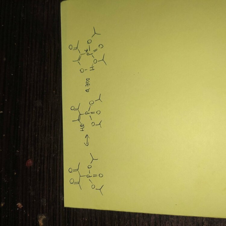

В 19.01.2023 в 22:54, ash111 сказал:
Это так не работает, это ж два разных химических соединения, а не просто какоето смещение электронной плотности. Как минимум сигналы были бы уширены а тут четкие d и q)
Четырехкоординированный фосфор вполне себе хирален, у меня была одна паска полгода назад и там реально диастереомеры, правда hplc-девочка их не смогла поделить, но в лсмс они видны хорошо и на ямр. Я понимаю, у тебя типа плоскость симметрии но у тебя ж дикетон.. ща я попробую зафоткать то что я тут нарисовал в темноте при свете фонарика..
Ну вот, координация дает тебе хиральный центр. Вот тут как раз можно погреть и по идее оно выродится
А еще стерика дает такие приколы. Я делал скажем амид вайнреба на N-Boc-пролине и там два сигнала бока и два сигнала N-Me, а O-Me по-моему один, не помню уже)
Немного фигню написал, дело разумеется не в том что там хиральный центр, энантиомеры на ямр не видны, а в том что такой шестичленный цикл сдвигает кетоенольное равновесие 1,3-дикетона и вот такая штука вполне устойчива, а изза стерики замедляется ре-координация этого енольного OH между двумя изопропоксильными группами, что и вызывает неэквивалентность

19.01.2023 в 23:54, ash111 сказал:
Ну как, не работает! При быстром обмене, когда молекула бОльшую часть жизни проводит в той, или другой потенциальной яме, а переходные состояния мимолётны - никакого уширения не будет. Это же чистая статистика!
У моих дикетонов енольный цикл замкнут водородной связью исключительно на соседний карбонил. А енольный цикл в шкале ЯМР симметричен. Ни >P=O...H-O- форм, ни открытых форм там просто нет в реальных количествах, во всяком случае, спектрально зафиксировать их невозможно.
Я ж говорю - доктора репу чесали, и ничего лучше, чем "ну... это ж ЯМР..." предложить не смогли :)
В 20.01.2023 в 11:42, yatcheh сказал:
У нас тут не обмен а две разные вообще молекулы, понимаете) вторая форма это другое химическое вещество, не просто другая конформация или таутомерия) и кроме того. Ну вот допустим эта связь в цикле постоянно рвётся (что абсолютно нелогично, хотя б кислота должна там быть какаято, но ладно, допустим следы уксуса). Но при разрыве этой связи два хиральных центра все равно сохраняется, то есть диастереомеры все равно остаются статистически и должны быть видны даже если молекула быстро пересобралась). Кроме того, попробуйте несвежий ацетальдегид с тримером пустить реагировать с магнийорганикой) выделите продукта ровно столько сколько там было альдегида, и тример, сколько его там было. Не очень то похоже на то что там без конца рвется связь)
20.01.2023 в 14:08, ash111 сказал:
Разумеется, они статистически сохраняются! Но важно, что они переходят друг в друга, и в шкале ПМР они не существуют по отдельности! Возьмите циклический енол ацетилацетона, например. У него тоже два метила разные! Но прототропная перегруппировка между двумя реально, физически, существующими молекулами идёт так быстро, что сигналы сливаются в один - и ничуть не уширенный.
Я здесь постулировал тот же самый эффект.
С тем, что это крайне маловероятно, и, скорее всего - не имеет места, я полностью согласен! Никакого, не притянутого за уши, механизма такой автотропии не просматривается. Это было просто предположение. Ну, видимо - недостаточно безумное :al:
