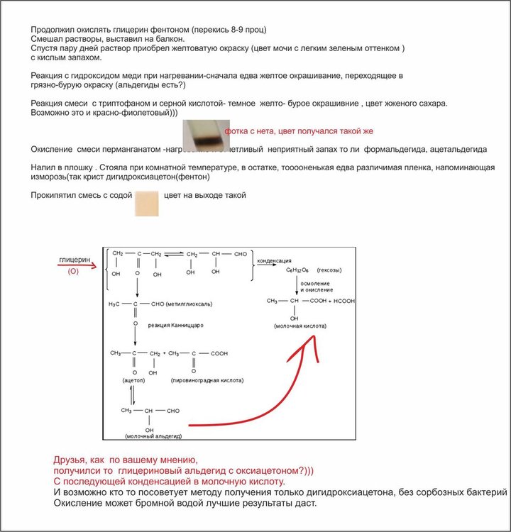

ray_1 Опубликовано 16 Февраля, 2020 в 09:40 Поделиться Опубликовано 16 Февраля, 2020 в 09:40 Описание в превьюхе. Интересует чистый 2оксиацетон, Ссылка на комментарий

chemister2010 Опубликовано 17 Февраля, 2020 в 17:43 Поделиться Опубликовано 17 Февраля, 2020 в 17:43 (изменено) Оксиацетон не получится. Действием перекиси водорода и солей железа(II) получается смесь глицеринового альдегида и 1,3-дигидроксиацетона, но их надо еще уметь выделить. Изменено 17 Февраля, 2020 в 17:44 пользователем chemister2010 Ссылка на комментарий

ray_1 Опубликовано 19 Февраля, 2020 в 20:41 Автор Поделиться Опубликовано 19 Февраля, 2020 в 20:41 avg возможно, возможно бро. Может игра не стоит свеч) Руслан, по меди. Добавлял гидроксид меди, еще в не окислившийся раствор глицерина с перекисью. Там был сульфат железа. Резкий разогрев и вскипание. Позже прочитал, что соли меди катализируют распад солей железа в растворе органики с пероксидом За пластик с паяльником не скажу) Не практиковал. Купил этиленгликоль. Попробую более топорный синтез ,гликолевого альдегида из гликоля смесью фентона) Нихера с глицерином не выходит, сироп и все тут. Пробовал на вкус продукт окисления, кисло-сладкий, освежающий на сорбит по вкусу похож. Не кристаллизуется ни альдегид, ни гидроксиацетон из сиропу 1 Ссылка на комментарий

avg Опубликовано 19 Февраля, 2020 в 20:57 Поделиться Опубликовано 19 Февраля, 2020 в 20:57 13 минут назад, ray_1 сказал: Не кристаллизуется ни альдегид, ни гидроксиацетон из сиропу Этот аспект я и имел ввиду, образуется штук 5 разных продуктов и разделение и выделение их представляет трудноразрешимую задачу. Ссылка на комментарий
