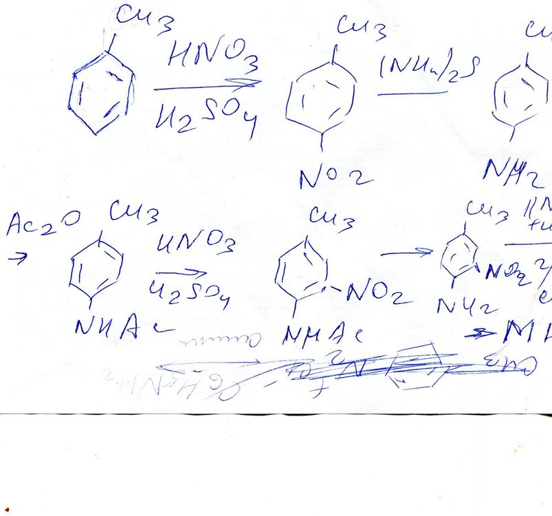

К вашему великому сожалению,  нитросоединения не алкилируются!!! здесь используется не специфичное
нитрование ( не по законам ориентации) из толуола пара- нитротолуол, из него пара- толуидин. далее аминогруппа защищается уксусным ангидридом, нитруется, снимается
защита и аминогруппа диазотируется  и удаляется
