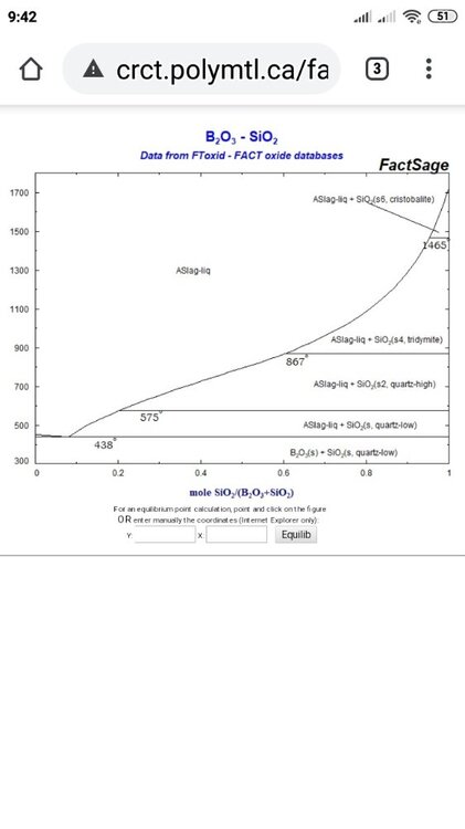

kreoya Опубликовано 20 Октября, 2020 в 22:36 Поделиться Опубликовано 20 Октября, 2020 в 22:36 Приветствую. Уважаемы химики, благодаря сыну, мне пришлось учить химию, так как с курса школы я ее забыл основательно. Ну так вот, есть диоксид кремния, песок, как угодно он не растворим в воде, но так же есть важное правило: ПОДОБНОЕ РАСТВОРЯЕТСЯ В ПОДОБНОМ. Существует ли такая жидкость, с похожей химической структурой и химической связью, как и у диоксида кремния, в которой бы последний растворялся. Именно растворялся, а не реагировал. Ссылка на комментарий

dmr Опубликовано 21 Октября, 2020 в 03:24 Поделиться Опубликовано 21 Октября, 2020 в 03:24 (изменено) 4 часа назад, kreoya сказал: ПОДОБНОЕ РАСТВОРЯЕТСЯ В ПОДОБНОМ. Значит оксиды НЕ МЕТАЛЛОВ. Например B2O3, SnO2, хотя и металл Расплав оксида Изменено 21 Октября, 2020 в 03:33 пользователем dmr 1 Ссылка на комментарий
dmr Опубликовано 21 Октября, 2020 в 04:40 Поделиться Опубликовано 21 Октября, 2020 в 04:40 В чем проблема, креоа? Расплав оксида это 6 часов назад, kreoya сказал: жидкость И согласно фазовой диаграмме, именно растворение, а не взаимодействие А если же вы хотели при нормальных условиях, температурах, и давлении, то ответ нет таких жидкостей При нормальной температуре, только взаимодействие будет, типа с HF, или раствором щелочи Ссылка на комментарий
