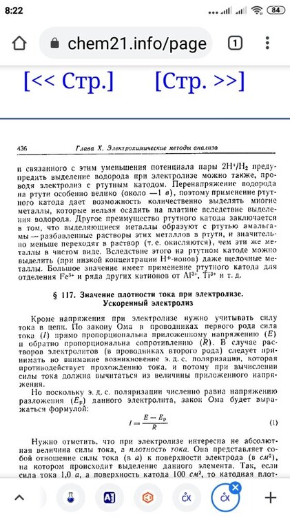

dmr Опубликовано 6 Апреля, 2021 в 02:58 Автор Поделиться Опубликовано 6 Апреля, 2021 в 02:58 (изменено) 10 часов назад, бродяга_ сказал: водород тоже будет присутствовать в амальгаме. то есть восстановление растворителя атомарным водородом будет иметь место Водород реально растворим в ртути? Не нашёл данных. И каким образом АТОМАРНЫЙ доберется до второго сосуда с органическим электролитом? И какие например апротонные электролиты может восстановить водород? Судя по приведенной странице, водород не должен создать проблемы, хотя хз. И судя по ней же, даже люминь выделяется на ртути Изменено 6 Апреля, 2021 в 03:25 пользователем dmr Ссылка на комментарий

Электрофил Опубликовано 6 Апреля, 2021 в 03:21 Поделиться Опубликовано 6 Апреля, 2021 в 03:21 Судя по перенапряжению водорода на ртути - совсем связей не образует. 22 минуты назад, dmr сказал: Водород реально растворим в ртути? Ссылка на комментарий
dmr Опубликовано 6 Апреля, 2021 в 03:31 Автор Поделиться Опубликовано 6 Апреля, 2021 в 03:31 8 минут назад, Электрофил сказал: Судя по перенапряжению водорода на ртути - совсем связей не образует. Мне тоже показалось, что водород не должен стать помехой Ссылка на комментарий
