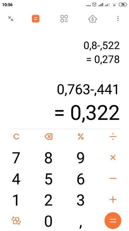

Тогда позвольте спросить, почему?
Почему медь вытесняет серебро, а цинк железо не вытесняет. При том, что разность потенциалов цинк-железо2, больше чем разность потенциалов медь-серебро
Что не так у теории с практикой?
